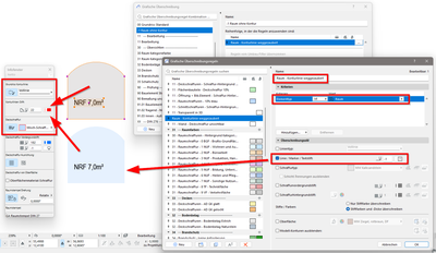

Hei,
hat mal jemand den "Linie / Marker / Textstift:" mit Stiftnummer -1 überschrieben?
Die Raumkontur in meinem Beispiel ist dann unsichtbar, und ich weiß nicht so recht, was ich davon halten soll.
Das geht mindestens in AC27 und AC30 WIN/GER, und (stichprobenhaft) auch mit allen anderen Elementen; Wand, Decke...
Wird ein mit dieser GÜ beschickter Raum zerlegt, wird eine unsichtbare Polylinienkontur erstellt, die nur über Strg-A (oder sowas) auswählbar ist. Fangpunkte werden dann nicht gezeigt, aber man kann den Konturstift 'korrigieren'.
Oder man erzeugt einen Favoriten daraus, dann kann man fürderhin mit Zaubertinte zeichnen:
"Überraschen Sie Ihre Kollegen mit unauffindbaren Raumbegrenzungslinien diagonal durch die ganze Hütte!"
Im Favoriten steht dann so lustige Sachen:
<ExtendedPen>
	<PenAtttributeIndex>-1</PenAtttributeIndex>
	<ColorOverridePenAtttributeIndex>-2</ColorOverridePenAtttributeIndex>
</ExtendedPen>
Super Idee! Ich musste gerade wirklich laut lachen. 😂

Die Entdeckung birgt ungeahnte Möglichkeiten 💡
Das was ich schon lang wollte, Elemente aller Art ausblenden zu können – wenigstens mittels GÜ – wird so Wirklichkeit. 😀
