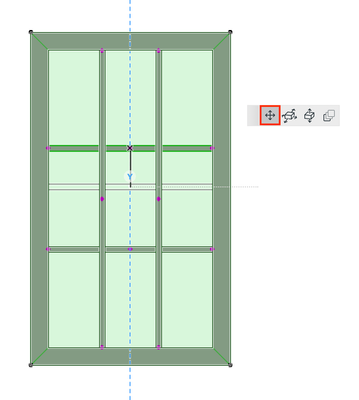

In der Ansicht oder im Schnitt sind jetzt im Bereich der Sprossen rote Hotspots zu sehen. Wenn Sie auf einen dieser Punkte klicken, können Sie diese Sprosse mit dem Pet-Paletten Befehl Knotenpunkt verschieben verändern. Am Mittelpunkt können Sie die Sprosse in der verschieben und am Endpunkt die Sprosse in der Länge verändern.
So können Sie auf schnelle Weise verschiedene Fenstervarianten erstellen.

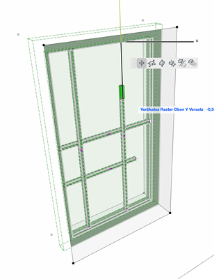

Die Sprossen können auch im 3D-Fenster editiert werden.
