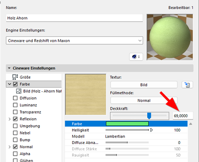

Weiß jemand wie man bzw. ob man bei den voreingestellten Hölzern die Farben verändern kann? Ich hätte gern die Holstruktur von "Nussbaum" aber eben in einer etwas anderen Farbe. Bei Elementattribute -> Oberflächenmaterialien kann man zwar die Farbe verändern, jedoch wird in 3D die geänderte Farbe nicht übernommen.

Du kannst bei den Attributen sowohl die Oberflächenfarbe, als auch die Textur und anderes ändern. Das wird auch übernommen, falls Du nicht die Oberflächen eines Elements global überschreibst. Also z.B. bei einem Objekt im Reiter "Modell" darf nicht der Button "Oberfläche überschreiben" gedrückt sein, außer wiederum dort ist auch das gewünschte Material eingestellt, dann müsste es in jedem Fall gehen.

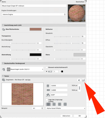

Du musst die entsprechende Textur in der Bibliothek als Bild extrahieren (rausspeichern oder Bildschirmfoto), zB. in Photoshop dann die Farbe ändern, das Bild dann wieder in die Bibliothek von Archicad bekommen und kannst dann in einer Kopie der ursprünglichen Textur dieses Bild dann eintauschen.
Leider hat Archicad intern keine Bild-Änder-Funktionen eingebaut.

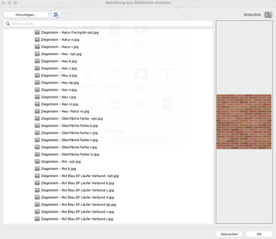

Allerdings sind in der normalen Archicad-Bibliothek sehr viel mehr Texturbilder hinterlegt, als in den eigentlichen Material-Texturen verwendet wurden und normalerweise findet man schon einigermaßen passende Texturen bei der Material-Herstellung innerhalb der Bibliothek.
Führt dazu:
Man sucht sich dort was passendes und vermeidet so das Farb-Ändern am Bild selber.
Die Farbe des Materiales ändern überschreibt jedenfalls die Farbe einer Textur nicht - sind eben 2 Paar Schuhe.
