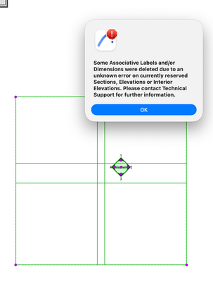

Hallo zusammen,
Ich wollte einen kopierten Innenansichts-Marker löschen, geht leider nicht und kommt immer diese Fehlermeldung !?

Es ist in einem Team-Work Projekt. Hab mal wieder senden und empfangen resp. alles freigeben gedrückt und konnte plötzlich nach paar Minuten diesen Marker löschen.... hmm..
