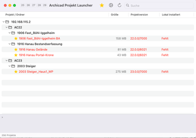

Wer kennt das nicht: man hat ein altes Projekt, weiß aber nicht mehr, auf welcher Version es bearbeitet wurde.Dann öffnet man das Teamwork oder logt sich auf der BimCloud ein und schaut die Version nach und dann startet man Archicad und lädt das Projekt. Das nervt!
Ich habe mir daher einen universellen Projekt-Starter gebaut. Beim ersten Start fragt er die IP der BimCloud, die Anmeldedaten und den GRAPHISOFT-Ordner ab. Mit einem Klick auf SCANNEN werden die Archicad-Versionen gesucht und mit Klick auf SPEICHERN wird alles gespeichert.
Die Einstellung wird in einer JSON-Datei direkt neben dem Skript gespeichert, daher am Besten das Skript im eigenen User-Verzeichnis ablegen. Dort liegt auch das eigene Passwort für die BimCloud unverschlüsselt drin.
Mit einem Doppelklick auf das Projekt wird dann die entsprechende Archicad-Version gestartet und das Projekt automatisch geladen.

1. Ergänzung:
Ich habe noch ein paar kleinere Änderungen an der UI vorgenommen:
Das Suchfeld ist jetzt oben und unten sieht man die Terminalausgabe des Skripts. Außerdem gibt es einen Farbcode: Rot heißt, dass die Archicad-Version nicht installiert ist, Blau heißt, dass die Version lokal vorhanden ist, aber die Build-Nummern unterschiedlich sind.

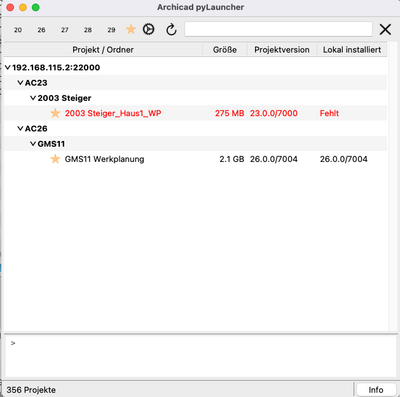

3. Ergänzung
Ich habe die GUI überarbeitet und besser strukturiert. Für macOS ab Version 14 habe ich eine native App entwickelt. GANZ wichtig: die native App speichert die Verbindungsdaten innerhalb der App-Struktur. Wenn man die App also weitergibt, dann werden die Anmeldedaten mit kopiert. Das muss ich noch ändern.
Für alle sonstigen Versionen funktioniert das Python-Skript wie gewohnt. Die native Python-App für den Mac liefere ich noch nach.

4. und letzte Ergänzung
a.) Icon noch mal überarbeitet und geändert (wegen besserer Sichtbar- und Erkennbarkeit).
b.) das UI wurde auf allen Plattformen angepasst und sieht jetzt fast immer gleich aus
c.) Zusätzlich können die installierten Archicad-Versionen direkt aus der App mit einem Klick auf die Versionsnummer gestartet werden
Es gibt jetzt folgende Versionen:
1. Windows nativ (10/11, Intel)
2. macOS Intel nativ (macOs 14+) und als kompilierte Python-App, nur für Intel, da ich keinen ARM-Mac habe
3. natives Python-Skript, das auf allen Plattformen aus der Kommandozeile gestartet werden kann (egal ob Intel oder ARM)
-Windows: python .\launcher.py
-macOS: python3 ./launcher.py
5. Ergänzung
Jetzt mit Favoriten (Stern-Symbol) und Sortierung / Auflistung nach Quell-Server
Python-Variante
macOS-Variante
Über ein Feedback, ob und wie das Skript funktioniert, würde ich mich echt freuen.
