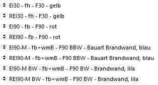

Bei uns im Verein:
- das Leerzeichen zwischen F und Zahl nimmt zuviel Platz weg
- für alle in unserer Praxis vorkommenden Werte gibt es zueinander passende Entsprechungen
- wir müssen verschiedenen Herren dienen
- demnach heißt die Eigenschaft nur noch 'Feuerwiderstandsklasse'
- demnach sehen die Werte im Optionen-Set so aus (mit Hinweisen zur Darstellung in der grafischen Überschreibung):
- über eine berechnete Eigenschaft pickt man sich den gewünschten Teil zur Ausgabe raus:
SPLIT ( {Property:Allgemeine Werte/Feuerwiderstandsklasse}; " - "; {Property:Berechnungen Hintergrund/Brandschutz-Etikett Index} )
- indem man den 'Brandschutz-Etikett Index' auf 1, 2 oder 3 setzt
Nochmal Sorry, an Deinem Dämmungsproblem geht auch das vollständig vorbei... 😇
