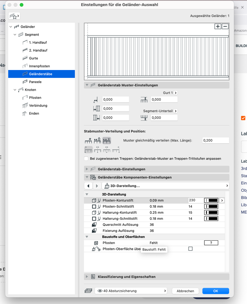

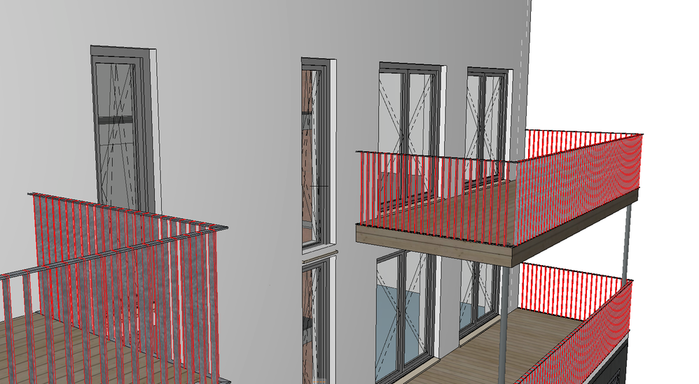

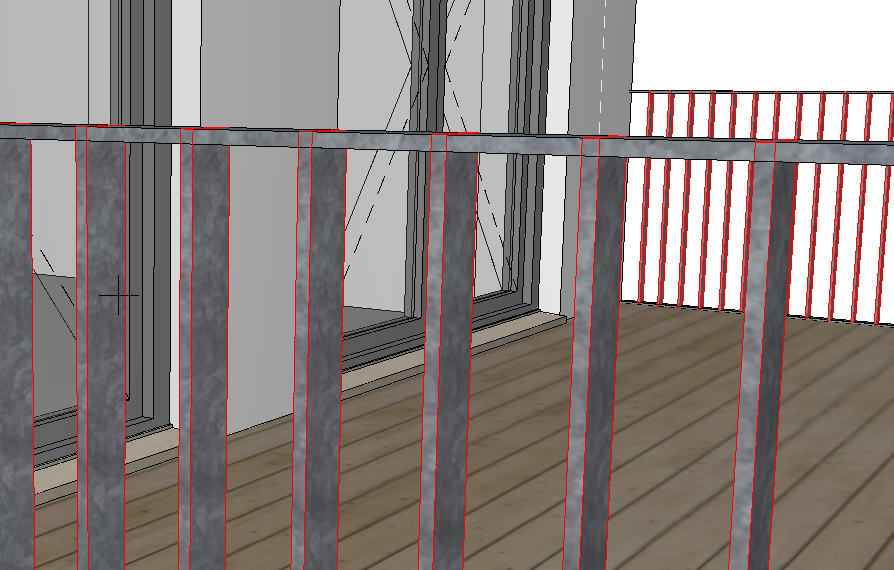

Hallo zusammen,
ich scheitere hier gerade an der Darstellung eines Geländers.
Die Geländerstäbe zeigen immer eine rote Kontur, obwohl ich:
- den Konturstift geändert habe. Der war anfangs tatsächlich rot voreingestelt
- die Modelldarstellung kontrolliert habe
- den Umbaufilter als Ursache ausgeschlossen habe
- die Datei geschlossen und neu geöffnet hab
Hat jemand noch eine Idee?
Danke und Gruß,
Jan

ich vermute, dass es sich nicht um die Geländerstäbe sondern um die Innenpfosten handelt. Hast du dort die Stifteinstellungen ebenfalls kontrolliert?

Das wars.
Vielen Dank!
