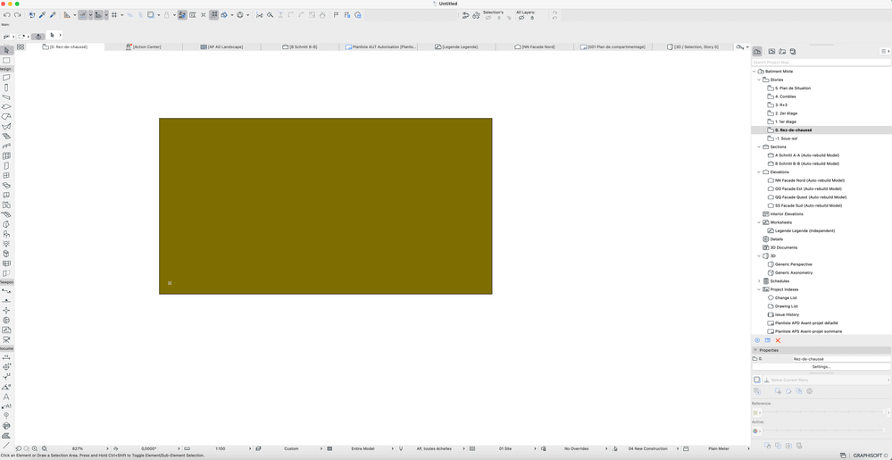

Guten Morgen,

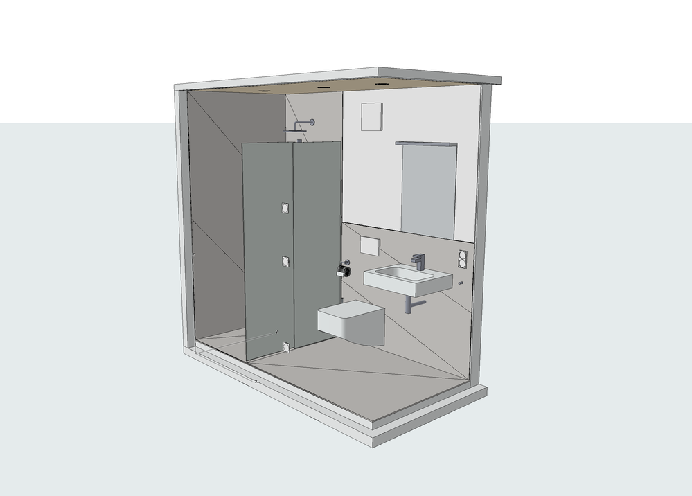

Ich versuche ein IFC Fertigbad zu importieren. In der 3D Ansicht sieht das Objekt gut aus. In der Grundrissdarstellung gibt es aber immer einen Darstellungsfehler, bzw. sieht es so aus als würde man beispielsweise auf den Deckel der Kiste schauen. Die Grundriss-Schnittebene zu verschieben, bzw. das Objekt selbst zu verschieben bringt aber keine Änderung.
Hatte jemand von euch vielleicht schon mal so ein Problem?
Bildschirmfoto 2024-01-25 um 10.12.28.pngBildschirmfoto 2024-01-25 um 10.13.18.png

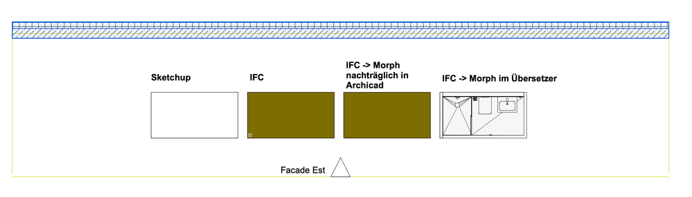

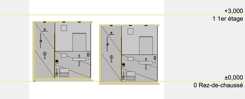

Noch ein kleiner Nachtrag: Schnitte und Ansichten funktionieren wie erwartet. Nur der Grundriss will nicht.

Dankeschön,
Morph im Übersetzer scheint die Lösung zu sein. Ich hatte davor nur Umwandeln in Morph nachträglich probiert, was nicht zum Ziel geführt hat.
