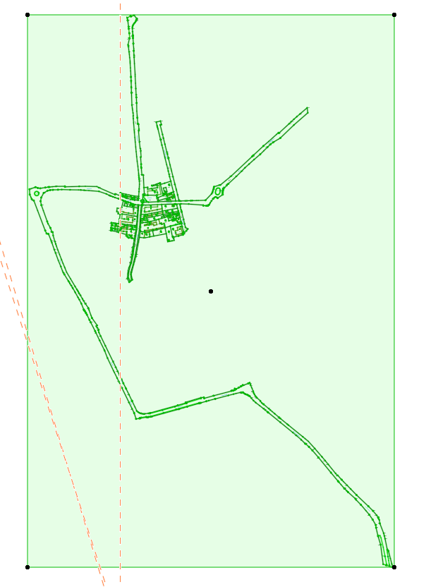

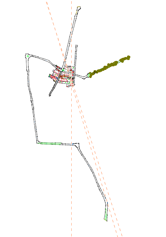

Hallo zusammen,
wie kann ich in Archicad 29 eine DWG-Datei so importieren, dass sie als Zeichnung angezeigt wird (also als ein Element, wie beim Import über das Zeichnungswerkzeug), und dass sie automatisch auf meinen Vermessungspunkt georeferenziert wird?
Wenn ich über Ablage → Interoperabilität → Dazuladen gehe, erhalte ich immer nur Linien und Layer im Dokument. Ich hätte aber gerne nur eine Zeichnung an der richtigen Stelle, die ich bei Bedarf später explodieren und weiterbearbeiten kann.
Gibt es dafür einen Weg oder eine Einstellung, die ich übersehe?
Danke im Voraus für eure Hilfe!

vor 33 Minuten
Danke für deine Antwort, Snow!
Es sind beide gute Videos zur Thematik, aber sie zeigen nicht das, was ich machen will.
Ich habe den Vermessungspunkt schon richtig eingestellt und habe jetzt eine DWG-Datei, die ebenfalls georeferenziert ist. Diese würde ich gerne lagerichtig importieren, sodass sie aber als Zeichnung erhalten bleibt — sprich: die Layer landen nicht in meinen Ebenen, und die einzelnen Elemente (Linien, Schraffuren) werden nicht einzeln dargestellt.
