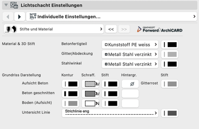

Stifte und Material
In der zweiten User Interface Seite stellt man oben Materialien und Stifte für 3D ein. Man kann Einstellungen für das Kunststofffertigteil, für den Gitterrost, und für den Stahlwinkel vornehmen.
Danach folgen die Stift- und Schraffureinstellungen für die Grundrissdarstellung:
Einstellbar sind jeweils der Konturstift, die Schaffur, der Schaffurstift und die Hintergrundfarbe. Die Einstellungen kann man für Folgendes vornehmen:
  • Kunststoffrand in der Aufsicht; hier kann zusätzlich auch ein anderer Stift für den Gitterrost gewählt werden.
  • Betonwandung im Schnitt,
  • Boden in der Aufsicht
  • Untersicht Linientyp und Stift

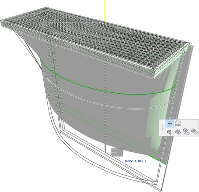

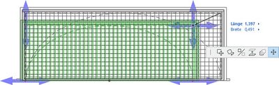

Ist das Objekt im im Projekt platziert, kann man die Abmessungen des Elements einfach im Grundriss anpassen und verändern. Hierfür hat das Objekt veränderbare Fangpunkte, die entweder nur Länge oder Breite des Objekts verändern, oder gleichzeitig beide Parameter (siehe Bild)

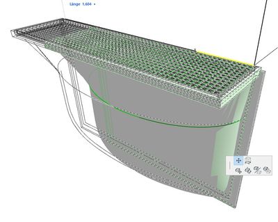

Im 3D Fenster sind die beweglichen Fangpunkte ebenfalls vorhanden und erlauben eine Anpassung an die umgebende Baukonstruktion direkt im 3D Fenster. Die Fangpunkte entsprechend der Grundrissdarstellung sind der Übersichtlichkeit wegen aber nur an der „Oberfläche“ des Gitterrostes vorhanden; unten am Objekt gibt es mittig an der Wand noch einen Fangpunkt zur Einstellung der Höhe des Bauteils.
