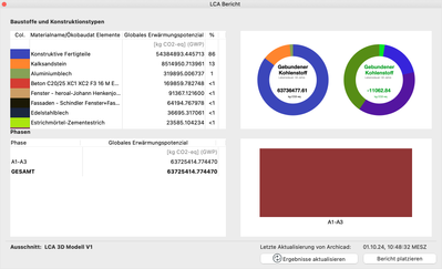

  • LCA Bericht öffnen
    • Öffnet ein Dialogfenster mit dem LCA-Bereicht, den Sie dann platzieren können

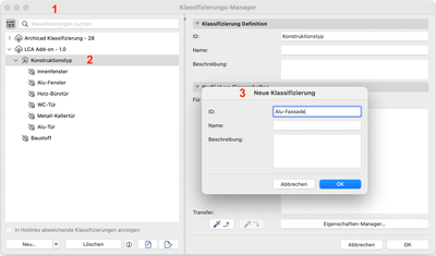

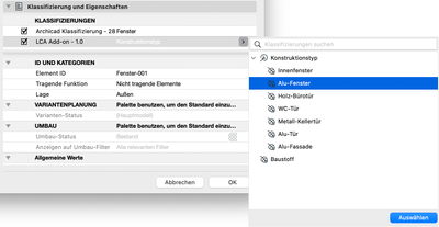

1. Konstruktionstyp
Bevor Sie den Elementen den Konstruktionstyp zuweisen können, müssen Sie für die Konstruktionstypen Klassifizierungen anlegen. Dieses dient als Unterscheidungsmerkmal für die Fenster, Türen, Fassaden und Dachfenster.
  1. Wir nutzen hier den Klassifizierung-Manager. Wenn Sie einmal die LCA Palette geöffnet haben, wird im Projekt das Klassifizierungssystem LCA Add-on - 1.0 angelegt.
  2. Klappen Sie das Klassifizierungssystem auf und wählen Sie den Konstruktionstyp aus
  3. Erstellen Sie die benötigten Klassifizierungen unter Konstruktiontyp
  • Klassifizieren Sie nun zusätzlich als Konstruktionstyp die Fenster, Türen, Fassaden und Dachfenster.
  • Tipp: Nutzen Sie Grafischen Überschreibungen oder Auswertungen, um Türen, Fenster, Fassaden und Dachfenstern ohne passende Klassifizierung einzufärben oder aufzulisten.

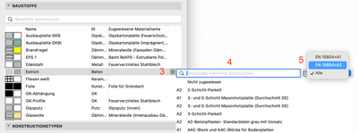

Öffnen Sie die Material/Element Zuordnung. Das kann ein paar Sekunden (bis zu ca. 30 Sekunden) in Anspruch nehmen, da die Daten heruntergeladen und im Hintergrund aufbereitet werden. Diese Maske zeigt nun alle Baustoffe und Konstruktionstypen an.
1. Mit der Checkbox grenzen Sie die Anzeige auf die benutzten Baustoffe und Konstruktionstypen ein
2. In der Suchzeile suchen Sie nach Baustoffen
3. Sobald Sie rechts auf den Pfeil klicken, öffnet sich die Suche in der Ökobaudat.
4. Tippen Sie einen Namen oder Begriff ein, um die Suche einzugrenzen. Klicken Sie auf den Namen, um ihn zu übernehmen.
5. Rechts legen Sie fest, in welcher Datenbank gesucht werden soll.
Tipp: Luftschichten müssen Sie keinen Baustoff zuweisen.

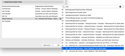

Im unteren Bereich sehen Sie die Konstruktionstypen für Fenster, Türen, Fassaden und Dachsfenster. Weisen Sie hier dem Konstruktionstyp einen entsprechenden Eintrag in der Ökobaudat zu.
Dadurch entstehen neue Gruppen in den Eigenschaften.
  1. Für die Baustoffe gibt es 4 neue Gruppen.
  2. Für jeden Konstruktionstyp gibt eine neue Gruppe.

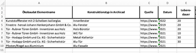

3. Export von Baustoffen und Konstruktionstypen
Wenn Sie nicht alle benötigten Baustoffe oder Elemente in der Ökobaudat finden, exportieren Sie mit diesem Befehl eine Excel-Tabelle. Archicad fragt Sie nach dem Speicherort und Namen und bietet Ihnen an, die Tabelle zu öffnen.
Die Tabelle hat je ein Blatt mit allen Baustoffen und Konstruktionstypen. Sie sehen hier den Link zum Ökobaudateintrag und das dazugehörige Datum.
LCA7.png Sie können nun manuell Daten aus anderen Quellen hier eintragen, um sie später wieder in Ihr Projekt zu übertragen.

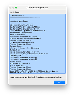

4. Import von Baustoffen und Konstruktionstypen

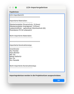

Falls Sie zusätzliche GWP-Informationen in die Excel-Tabelle eingetragen haben, importieren Sie diese wieder in ihr Archicad Projekt.
  • Klicken Sie in der LCA Palette auf Import von Baustoffen und Konstruktionstypen
  • Wählen Sie die XLSx Datei aus
  • Am Ende des Imports erhalten Sie einen kurzen Report.
Bitte beachten Sie:
Für die GWP-Werte gilt das Prinzip: "der Letzte gewinnt".
Das bedeutet, dass der Excel-Import vorhandene Werte in den Baustoffen und Konstruktionstypen überschreibt. Sollten Sie dann wieder die Ökobaudat-Zuordnung öffnen und Werte ändern, übernimmt Archicad wiederum diese Werte.

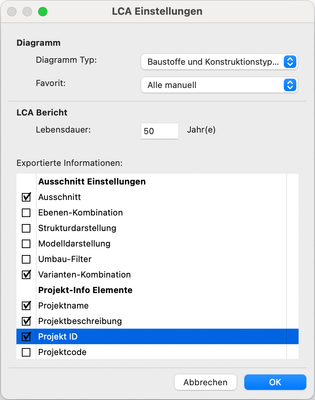

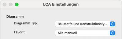

5. Diagramme, Lebensdauer und Projekt-Info
  • Öffnen Sie die LCA-Einstellungen
  • Unter Diagramm wählen Sie den für Sie passenden Diagramm-Typ aus
  • Legen Sie die Standard-Lebensdauer für die Berechnung fest
  • Wählen Sie per Checkbox, welche Projektinformationen auf dem Bericht erscheinen sollen

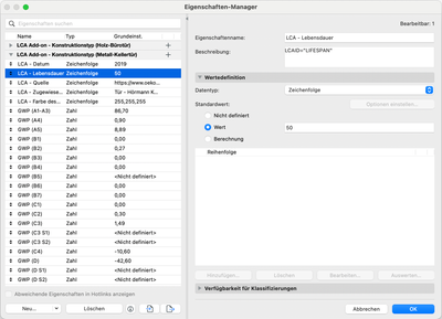

Lebensdauer Baustoff.png Die Lebensdauer stellen Sie in den Baustoff-Eigenschaften ein.
Lebensdauer Konstruktionstyp.png Für die Konstruktionstypen legen Sie die Lebensdauer in den Archicad-Eigenschaften fest.
Tipp:
  • Um die Lebensdauer von Baustoffen und Konstruktionstypen schneller festzulegen, nutzen Sie am besten die Excel-Tabelle.
  • Geben Sie die Tabelle über den Export von Baustoffen und Konstruktionstypen aus
  • Geben Sie die entsprechenden Werte in der Lebensdauer-Spalte ein
  • Speichern Sie die Tabelle
  • Lesen Sie die Tabelle über Import von Baustoffen und Konstruktionstypen wieder ein
  • Der Report zeigt die überschriebenen Werte an
6. Report
  • In den LCA Einstellungen wählen Sie den grundsätzlichen Diagramm Typ.
  • Da die Diagramme GDL Objekte sind, lassen sie sich später auch jederzeit ändern.
  • Das gibt Ihnen auch die Möglichkeit, ein Diagramm als Favorit abzuspeichern, den Sie hier auch auswählen können.
  • Das Add-on kann diese Diagrammarten erstellen: Baustoffe, Tortendiagramme und Phasen
LCA PaletteLCA Palette
  • Wählen Sie in der Palette den gewünschten 3D-Ausschnitt auf
  • Wählen Sie in der LCA Palette LCA Bericht öffnen
  • Es öffnet sich das Fenster mit dem LCA Bericht
  • Über Bericht platzieren legen Sie die Diagramme im Grundriss oder Layout ab. Achten Sie dabei auf die Größe des Diagramms.
  • In den Einstellungen des GDL Objekts LCA Bericht verändern Sie die Darstellung
  • Wenn Sie die Position der Elemente bei Größenänderung auf Manuell stellen, können Sie mit den violetten Hotspots die Diagramme grafisch verschieben und verändern
  • Auf den folgenden Interface-Seiten haben Sie aber auch Zugriff auf diese Werte, Fonts und Farben.
  • Sollten sich im Laufe des Projekts Werte verändern, rufen Sie den LCA Bericht wieder auf
  • Suchen Sie den Ausschnitt in der LCA Palette
  • Rufen Sie den LCA Bereich auf und klicken auf Ergebnisse aktualisieren. Archicad aktualisiert dann die platzierten Berichte zu diesem Ausschnitt.

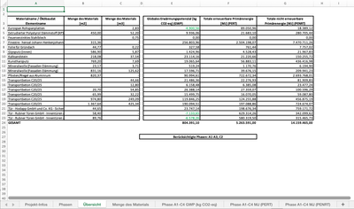

7. Ausgabe
  • Über LCA Bericht exportieren (xlsx) geben Sie den LCA-Bericht als Excel-Tabelle aus.
  • Archicad fragt dabei nach einem Speicherort, Namen und bietet Ihnen an, die Datei zu öffnen.
  • Der Bericht enthält alle LCA-Daten aus dem Projekt

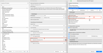

Sie können die LCA-Daten von den einzelnen Baustoffen und Konstruktionstypen auch durch einen IFC-Datei weitergeben. Stellen Sie sicher, dass die entsprechende Einstellungen für den Export getroffen sind.
Öffnen Sie die IFC-Übersetzer Einstellungen unter Ablage > Interoperabilität > IFC > IFC-Übersetzer...
  1. Öffnen Sie Datenkonvertierung für den entsprechenden Export-Übersetzer
  2. Setzen Sie den Haken neben Element-Eigenschaften und Baustoffeigenschaften und Klassifizierungen
Nach einem IFC-Export finden Sie die entsprechende Informationen (Allgemein, GWP, PERT, PERNT) unter der Materialeinstellungen für die Baustoffe und für die Konstruktionstypen unter das Element.

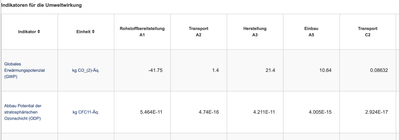

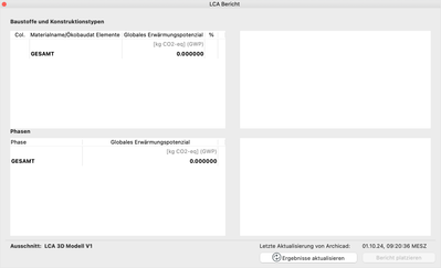

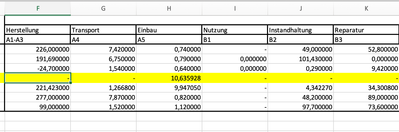

8. Hinweis zu Ökobaudat-Daten
Es kann vorkommen, dass Ihr Report leer ist. Das passiert, wenn die Werte aus der Ökobaudat nicht zueinander passen, so dass das Add-on keine Berechnung erstellen kann.
Bei diesem Datensatz gibt es z.B. keinen Wert für A1-A3, sonder drei getrennte Werte für A1, A2 und A3.
Das Add-on kann zur Zeit diese Werte nicht umrechnen.
Wir haben nur sehr wenige Datensätze dieser Art in der Ökobaudat gefunden.
Excel.png Nutzen Sie in diesem Fall den Excel-Export, um die GWP Werte zu überprüfen und ändern Sie diese manuell. Lesen Sie dann die Excel Tabelle wieder ein.
