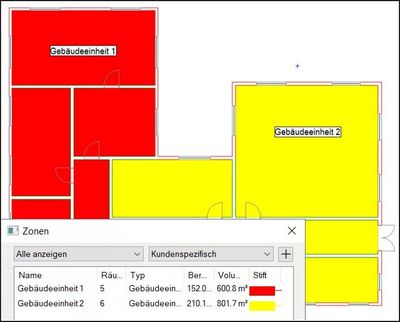

  • Das Gebäudemodell ist erstellt
  • Mindestens eine Gebäudeeinheit wurde als 'Zone' definiert
  • Die vorbereitenden Schritte für die Heizlastberechnung sind durchgeführt
Definition der 'Temperatur Gebäudeeinheit'
Die 'Temperatur Gebäudeeinheit' ist eine nach der Norm DIN EN 12831-1:2017 berechnete Temperatur einer definierten Gebäudeeinheit. Sie wird zur Berechnung der Transmissionswärmeverluste in Räumen benachbarter Gebäudeeinheiten herangezogen. Die Gebäudeeinheit selbst wird dazu als unbeheizt betrachtet, darf jedoch beheizte Räume enthalten.

Die nachfolgende Abbildung zeigt die 'Temperatur Gebäudeeinheit' für die Gebäudeeinheit 1.
