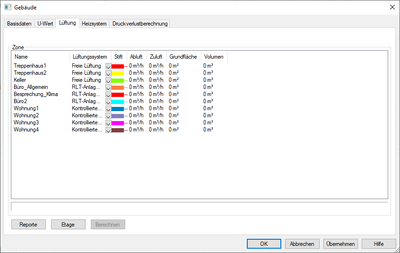

  • Wählen Sie die Funktion 'Gebäude' aus der Symbolleiste. Es öffnet sich der Dialog 'Gebäude'.
  • Wechseln Sie in die Registerkarte 'Lüftung'.

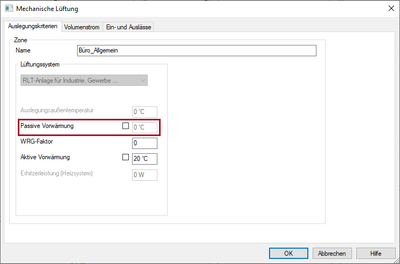

  • Führen Sie einen Doppelklick auf die gewünschte Lüftungszone in der Liste aus. Es öffnet sich der Dialog 'Mechanische Lüftung'.

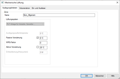

  • Setzen Sie das Häkchen in der Checkbox 'Passive Vorerwärmung'. Das Eingabefeld für die Temperatur wird freigegeben.
  • Tragen Sie die Temperatur ein, die nach der Vorerwärmung gegeben ist.
