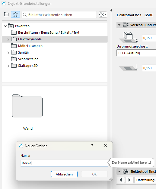

Hallo,
ich möchte einen neuen Ordner für Favoriten anlegen. Bei der Eingabe des Namens sagt mir Archicad der Name existiert bereits. Ich habe den doppelten Ordner aber bereits gelöscht.
Wo finde ich ggf. noch eine Verknüpfung zu dem bereits bestehenden Ordner die ich vielleicht noch löschen muss.
Oder kann man den Namen nicht mehr verwenden, wenn man einmal einen Ordner benannt und wieder gelöscht hat.2026-08-20 11_55_06-Objekt-Grundeinstellungen.png

BenjaminSchober
Ich vermute, dass der Ordner bereits in einer untergeordneten Hierarchiestufe vorhanden ist.

S3er
Danke für die Antwort.
Ich habe jetzt gesehen, dass man in den Einstellungen nach leeren Ordnern filtern kann. Dort erscheinen die gelöschten Ordner wieder und ich kann sie erneut löschen. Dann klappt es auch mit dem Umbenennen.
