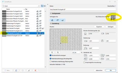

Die Schraffur index 190  "Holz Parkett Fischgrät 45°" aus der Standardvorlage OKFF bzw. OKRD hat ein falsches Bildschirm-Muster ohne die 45°:

runxel
Ich denke mal, das ist dem Umstand geschuldet, dass man gerade einmal 8² "Pixel" zur Verfügung hat.... da eine gute Darstellung hinzubekommen ist nicht so einfach.
Dieses Muster bekommt ja auch nie jemand zu Gesicht (abgesehen vom Planer, der die Bildschirmdarstellungsoption deaktiviert).
_c_
Wie in meiner vorherigen Nachricht geschrieben, betrifft das diese Vorlagen: Standard Archicadvorlage OKFF bzw. OKRD. Out of the box.
Die Version ist AC 27 bis 29 (wie in der Nachrichtenverfassung eingestellt, was aber aus irgendeinem Grund nach dem Posten nicht dargestellt wird). Ich glaube, sie ab AC 24 gesehen zu haben.

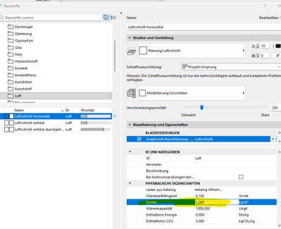

Die Luftschicht-Baustoffe haben eine Rohdichte von 1.200, was keinen Sinn hat:
Im Materialkatalog haben alle Luftstoffe eine unerklärliche, schwere Rohdichte:

Weiß jemand, ob es einen Trick gibt, um diese 8 x 8 Pixel großen Bildschirmmuster zu generieren oder irgendwo zu überschreiben?
Ich habe gerade eine große Anzahl wirklich sehr schöner Vektorschraffuren für Verbände geladen. Natürlich sind sie vollkommen undefiniert, wenn man sie aus den unterschiedlichen Dialogen abrufen möchte.
Übrigens wäre es sicherlich möglich, Thumbnails der echten Schraffuren zu verwenden. Eine 8 x 8 Pixel große Technologie, die sich zudem nur manuell bearbeiten lässt, ist nicht mehr zeitgemäß.

snow
Ja, wenn's so viele Bildchen sind, die man bräuchte... weil sie sich ja nicht – zumindest nicht per standard UI – übertragen lassen, läppert sich der Aufwand.
Sich mal so was zu überlegen, ist eigentlich ganz witzig…:
(Man muss auch immer schau'n, ob die Fortsetzung des Musters klappt…) 😉
