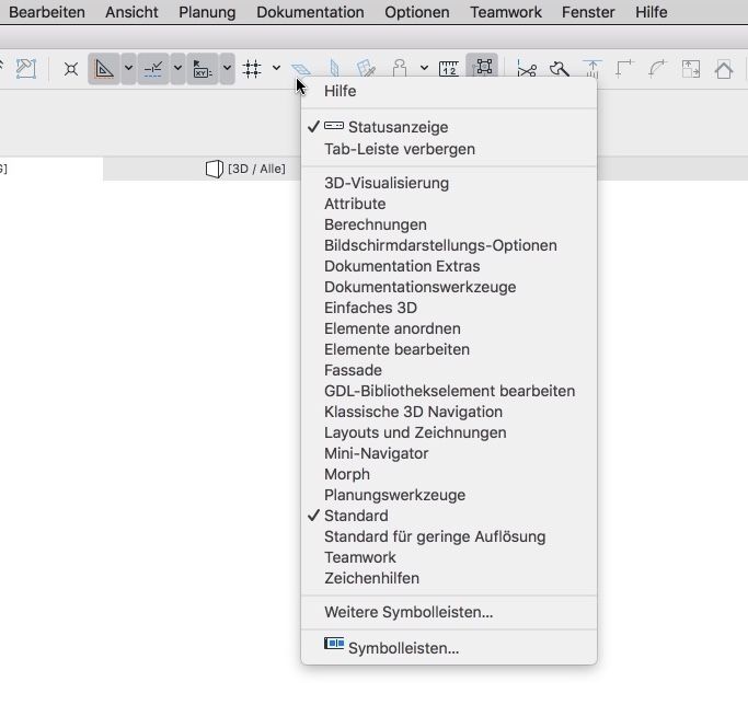

Symbolleisten aufrufen
Mit einem Rechtsklick auf eine bestehende Symbolleiste können Sie schnell und einfach weitere Symbolleisten öffnen, ohne dafür in die Arbeitsumgebung gehen zu müssen.
Das ist besonders bei der Bearbeitung von Fassaden, Morph, Flächenberechnungen/Wohnungs- bzw. Top-Stempel und 3D-Visualisierung zu empfehlen, da es für jedes dieser Werkzeuge eine eigene Symbolleiste gibt.
Klicken Sie auf unten auf Weitere Symbolleisten..., um eine Liste mit allen Symbolleisten zu sehen.
Die Screenshots wurden in Archicad Version 22 erstellt
