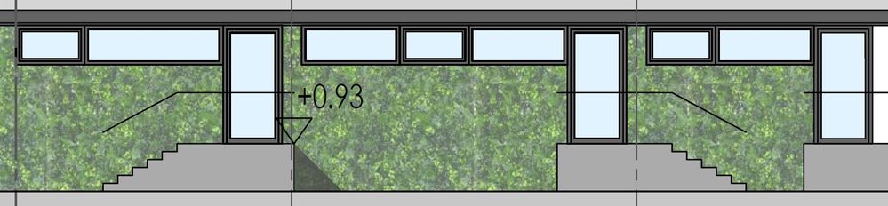

Ich würde gerne eine Haustür mit der Möglichkeit auf ein Oberlicht verwenden. (Bild1)

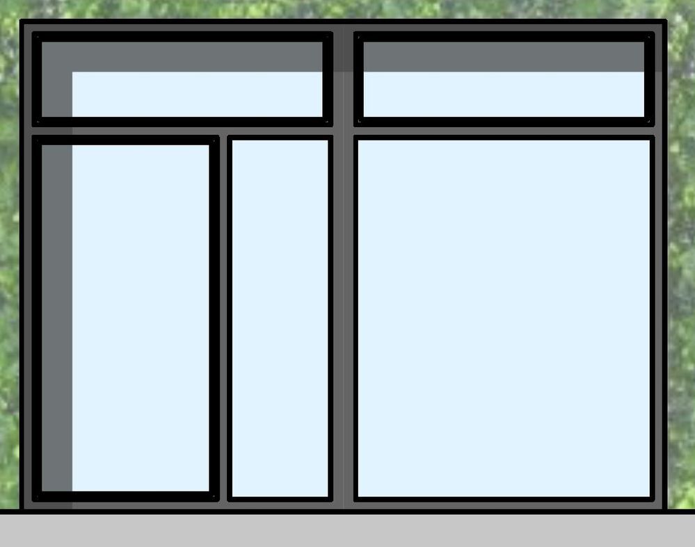

Eine Tür neben der ein Fensterband auf Brüstungshöhe existiert. (Bild2)

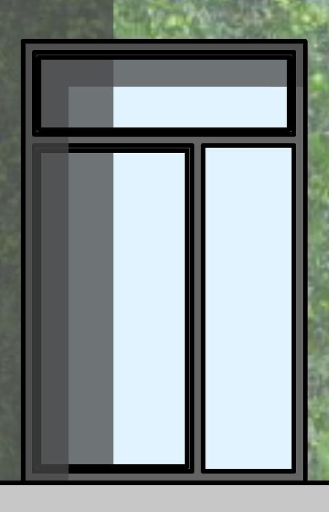

Und ein Fenster oder Terrassentür mit der in Bild3 gezeigten Aufteilung.
Im Fall von Bild 2 gäbe es natürlich den Workaround von einer Tür neben einem Fenster. Schöner und wie ich finde effizienter wäre es aber mit einem einzigen Objekt. Auch die Haustür von Bild 1 wäre als Innentür natürlich möglich finde ich aber auch nicht unbedingt gut.
Bei Bild 3 ist die Unterteilung mit einer Seite großflächig und geschlossen und dann auf einer zweiten Seite mit der wie im Bild gezeigten Einstellung leider nicht möglich. Aktuell finde ich nur eine Seite zu die andere Seite als zwei Öffnungsflügel möglich.
