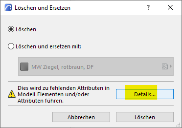

Materialverwendung heraus finden... wie?

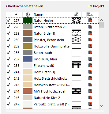

Habt ihr eine Idee, wie sich herausfinden lässt wo diese Materialien eingesetzt wurden?
... ohne dass irgendwelche Element im Projekt platziert wurden...

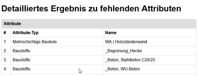

einfach mal löschen 😉 dabei kommt ein Dialogfenster:
da drauf klicken und Details im Browser anzeigen lassen. Hilft in vielen (nicht allen - weiß allerdings nich warum) Fällen.
Dann abbrechen, wenn du die Oberfläche nicht loswerden möchtest.

Hey, voll cool...
Sieht (dann) so aus...
... als wäre es genau das, was ich gesucht hatte 💡
