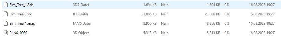

Hallo,
ich habe online auf bimobjects.com Dateien runtergeladen. Über einen Filter konnte ich einstellen, dass nur Archicad-kompatible Dateien heruntergeladen werden. Wie kann ich nun diese heruntergeladenen Dateien in Archicad öffnen? Mein Ziel in diesem Fall, ist es Bäume für den Lageplan zu nutzen. Vielen Dank im Voraus!
2 ANTWORTEN 2
snow
'Kompatibel' heißt hier wohl...
"irgendwie in Archicad zu importieren" (mit mehr oder weniger großen Verlusten und Schwierigkeiten...)
Wenn nicht auf Anhieb in Archicad... über Google findet man schnell Anleitungen für die jeweiligen Formate 😉
Das "Original"-Format für Archicad wäre .gsm (GDL-Objekt)
poeik
Champion
.ifc funktioniert eigentlich meistens ganz gut über "Dazuladen".
.3ds braucht meines Wissens ein Zusatz-Addon, da weiss ich nicht, ob es bei deiner Version vorhanden ist.
.max ist meines Wissens nicht kompatibel mit ArchiCAD
So oder so würde ich solche Objekte immer erst in einer neuen leeren Datei öffnen, dort bereinigen und allenfalls als Objekt speichern. Sonst riskierst du, dass du eine Menge zusätzliche Materialien und Ebenen mit importierst. Das Objekt kannst du dann aus dem Bibliotheksmanager exportieren und in deinem Projekt ebenfalls über den Bib.manager importieren.
