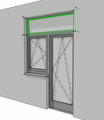

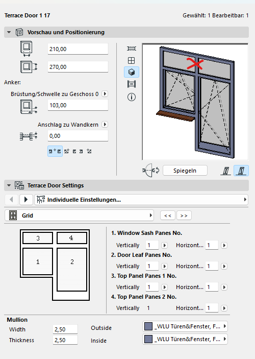

Hello,
i was trying to remove the division between the Top Panels in the Object "Terrace Door 1 17", but cannot find an option.
Am I missing something or can somebody code a similar Object with this option?
I need a combination of Window and Terrace door with a Top Panel.
THANK YOU!

Liebe Magdalena,
nachdem dein Beitrag bislang unbeantwortet geblieben ist, hier mein Vorschlag dazu:
Es sieht tatsächlich so aus, als könnte im verwendeten Objekt diese Komponente nicht deaktiviert werden.
Ein Workaround wäre, das Oberlicht als separates Fenster-Element mit den gleichen Einstellungen zu platzieren.
Liebe Grüße
Paul Leifer | A-NULL Bausoftware
(Since your post has remained unanswered so far, here is my suggestion on the matter:
It indeed seems that this component cannot be deactivated within the object.
A workaround would be to place the skylight as a separate window element with the same settings.)
