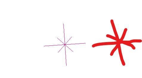

Wie gehe ich vor, um die Draufsicht des Lampensymbols
1) Wie gehe ich vor, um die Draufsicht des Lampensymbols zu vergrößern?
2) Wie gehen Sie vor, um die Linien des Symbols der Lampe im Plan zu vergrößern, um es besser sehen zu können?
3) Wie soll ich vorgehen, um Bilder in dieses Forum einzufügen, ohne wie ich externe Programme zu verwenden?
Vielen Dank

Zu 1 und 2:
Vermutlich ist eine Symbol-Größeneinstellung für diese Beleuchtungen nicht vorgesehen. Evtl. ließe sich da was ändern, wen man das Objekt öffnet… 2D-Skript/Parameter/2D-Symbol. (Habe gerade nicht genug Zeit, um das selbst auszuprobieren…)
Als Notbehelf: Kleineren Maßstab einstellen. 🙄
Für Bildschirmfotos mit Windows, finde ich https://getgreenshot.org super.
Man kann weiter hin die 'Drucken'-Taste verwenden, hat aber viel mehr Möglichkieten.

Zumindest in AC25 gibt es die Möglichkeit, das Symbol zu beeinflussen:

in 26 auch… so einfach, wer hätte das gedacht?
Aber die Frage scheint ja aus der 23er Version zu sein.
Vielleicht war das ganze dort anders.

Danke für deine Antwort. Verdicken Sie stattdessen die Linien, um das Symbol im Plan besser sehen zu können. Vielen Dank
https://i.postimg.cc/ncq86cxF/Ingrossare-le-linee.jpg

Den Beitrag oben habe ich falsch gesendet ...

Dickeren Stift nehmen…
Echte Liniendicke anzeigen lassen.
