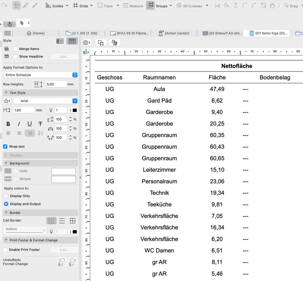

Hallo,
ich tue mich schwer eine raumliste zu erstellen den das bodenbelag zeigt.
Verwende den raumstempel ON 27
Die Raumliste erstelle ich unter Shedules-Elements
Wenn ich im Raumstempeleinstellung das Bodenbelag eingebe, wird es im Grundriss richtig dagestellt, aber ich kann es nicht in die raumliste aufrufen lassen.
Freue mich für jeder Tipp,
danke!

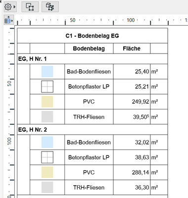

am 2025-09-02 10:41 AM
Etwas so?
In den Schema-Einstellungen habe ich die 2D-Vorschau aktiviert und sie anzeigen lassen.
am 2025-09-02 11:38 AM
Danke, ja genau das brauche ich. Nur bei mir wird es so gezeigt in der liste, obwohl es im Raumstempel, im Grundriss richtig eingestellt ist
am 2025-09-02 12:25 PM
Du musst unter „Klassifizierung” den Bodenbelag eingeben.
Das Programm übernimmt nicht die Eigenschaften vom Raumstempel-Grundriss.

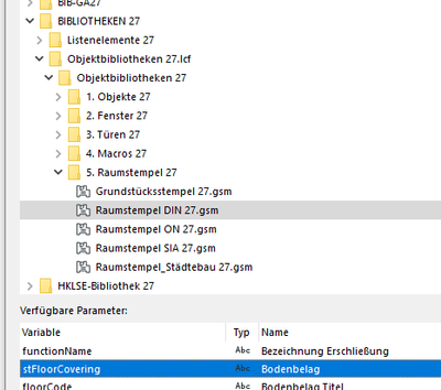

am 2025-09-02 12:38 PM
Dein Parkett kennt nur der Stempel, nicht der Raum.
Hemmerdens PVC kennt der Raum, nicht der Stempel, der könnte es aber auslesen.
(Das war jetzt etwas polemisch, weil m.E. von GS vergeigt und seit Jahren ignoriert.)
Wenn Du unten 'CLASSIFICATION AND PROPERTIES' aufklappst, sollte da auch eine Eingabe-Möglichkeit auftauchen, 'Flooring' oder so.
Andererseits kannst Du den von Dir genutzten Raumstempel-Parameter auch im Schedule auflisten:
Erst hier:
dann (ungefähr) hier:
Name und Lage des Raumstempels musst Du natürlich auf Deine Blibliotheksstrukturen übertragen.
