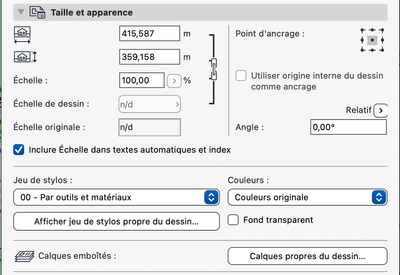

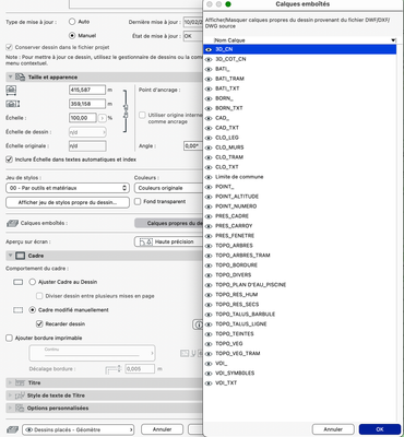

Le poids du dwg ne sera pas modifié par le fait de le recadrer mais c'est une bonne option car cela soulagera grandement son affichage. La qualité du dwg vient de l'export de celui-ci et dans certain cas de son traducteur d'importation (vérifier dans Fichier > Interopérabilité > DXF-DWG > Configuration de traducteurs DXF-DWG...
Concernant la décomposition, tu peux sélectionner des calques à décomposer dans le dessin : Options Dessin > onglet Taille et apparence > Calques emboités : Calques propres du dessin... > Sélectionner le (les) calque(s) à afficher dans le dessin.

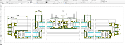

Exemple avec un détail récupéré d'un PDF
Avant Consolidation des Hachures : 4925 hachures (voir en haut à gauche de la capture d'écran) - délai d'exécution environ 10/12 secondes
Après Consolidation des Hachures : 1131 hachures
