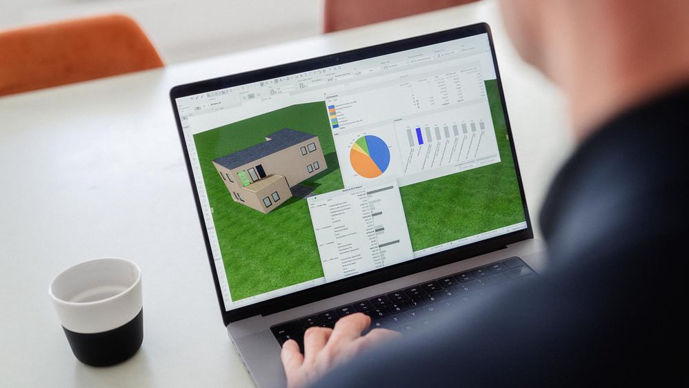

"DesignLCA ist ein 100 % BIM-basiertes LCA-Werkzeug, das die Klimawirkung von Architektur- und Landschaftsprojekten abschätzt. Die Berechnung umfasst CO₂-Äquivalente aus Baustoffen, Heizung, Kühlung, Lüftung, Beleuchtung sowie Transport und Ressourcenverbrauch auf der Baustelle.
Damit ist DesignLCA ein praxisnahes Werkzeug, das Architekt:innen, Landschaftsarchitekt:innen und anderen Berater:innen ein Verständnis für die Klimawirkung von Gebäuden und Landschaftsprojekten bereits in den frühesten konzeptionellen Phasen vermittelt, in denen Entwurfs- und Kreativentscheidungen den größten Einfluss auf den gesamten CO₂-Fußabdruck des Projekts haben. DesignLCA unterstützt außerdem Landschaftsarchitekturprojekte und bietet Landschaftsarchitekt:innen einen Überblick über den Klima-Fußabdruck ihrer Landschaftsprojekte."

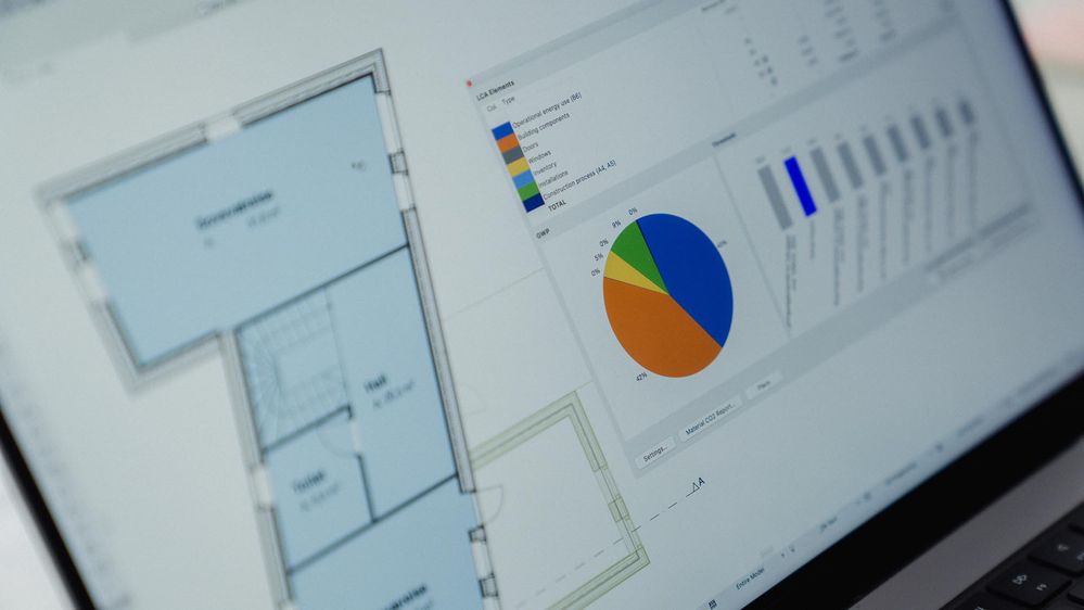

  • Ermöglicht es Anwender:innen, den gesamten LCA-Prozess direkt in ihrer BIM-Software zu berechnen und zu dokumentieren – von der Konzeptplanung bis zur Nutzungsfreigabe – ohne zusätzliche Programme.
  • Berechnet automatisch die LCA auf Basis der Bauteile und Materialien im 3D-Modell, einschließlich Energiesimulationen mit automatischer U-Wert-Berechnung für alle Bauteile.
  • Erfüllt vollständig die Anforderungen der dänischen Bauordnung an Klimaberechnungen und verwendet CO₂-Äquivalenzdaten aus den Anhängen der Vorschriften sowie vorkonfigurierte Dokumentation für Nutzungsfreigaben.
  • Ist der einzige LCA-Rechner, der sowohl den gebundenen Kohlenstoff der Baustoffe als auch die CO₂-Emissionen aus dem Energieverbrauch des Gebäudes in der Betriebsphase abschätzen kann.
  • Stellt die Klimawirkung der Baustoffe nach Zeichnungsebenen (z. B. Fundamente, massive Wände, leichte Wände, Geschossplatten usw.) und nach einzelnen Materialien gegliedert dar. So lassen sich die „Low-Hanging-Fruits“ leicht identifizieren, wenn hoch belastende Materialien durch Alternativen mit geringerer CO₂-Intensität ersetzt werden.
  • Kann IFC-Dateien aus anderen 3D- und BIM-Plattformen importieren, einschließlich Autodesk Revit, Rhinoceros 3D und SketchUp, bei denen umfassende LCA-Berechnungen möglicherweise nicht verfügbar sind. Dies unterstützt eine stärkere digitale Zusammenarbeit über Fachgebiete und Softwareplattformen hinweg und ermöglicht es Berater:innen gleichzeitig, weiterhin in den Werkzeugen zu arbeiten, die am besten zu ihren Workflows passen. Mit anderen Worten: DesignLCA ist 100 % OpenBIM.
  • Kann LCA-Berechnungen als PDF-Dateien für Dokumentationszwecke und als Excel-Dateien für weitere Analysen, Zusammenarbeit oder Übergabe an andere Berater:innen, Bauunternehmen oder Auftraggeber:innen exportieren.
