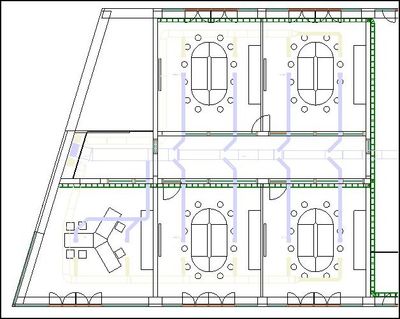

Im Folgenden soll für die Koordinationsdatei die Darstellungsform 'gedimmt' verwendet werden. Gehen Sie hierzu wie folgt vor:
  • Aktivieren Sie den 'Import- und Modellmanager' in der Symbolleiste. Der Dialog 'Import- und Modellmanager' öffnet sich.
  • Wechseln Sie in die Registerkarte 'IFC-Dateimanager'.
  • Markieren Sie die Koordinationsdatei. Die Datei wird blau markiert und deren Eigenschaften sichtbar.
  • Aktivieren Sie die Checkbox 'Gedimmt anzeigen' und bestätigen Sie Ihre Eingabe mit 'OK'. Der Dialog 'Import- und Modellmanager' schließt sich und die Bauteile der Koordinationsdatei werden gedimmt dargestellt.
In unserem Beispiel ergibt sich folgende Ansicht:

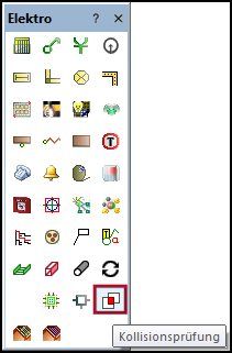

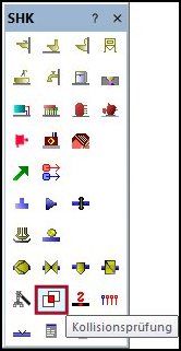

Die Kollisionsprüfung kann in jedem Fachplanungsgewerk aus dem Standardwerkzeugkasten aufgerufen werden.
Im Gewerk 'Sanitär/Heizung' ist die Funktion im Werkzeugkasten verfügbar.
Im Gewerk 'Lüftung' ist die Funktion ebenfalls im Standard-Werkzeugkasten zu finden.

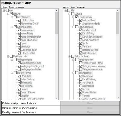

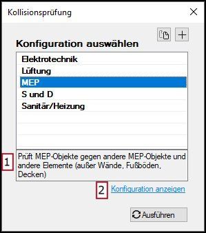

Die Kollisionsprüfung weist vordefinierte Konfigurationen für die unterschiedlichen Bedarfssituationen auf. Informationen darüber, welche Objekte geprüft werden, finden Sie im unteren Teil der Beschreibung (siehe Abb.; Pos. [1]). Über 'Konfiguration anzeigen' (siehe Abb.; Pos. [2]) können Sie einzelne Elemente einsehen.
Die folgende Abbildung zeigt die Konfiguration 'MEP' (Ausschnitt):

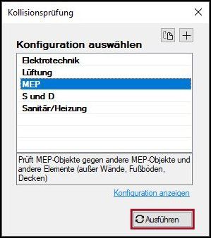

Ausühren der Kollisionsprüfung
In unserem Beispiel soll die Trassenplanung gegen die Bauteile der IFC-Koordinationsdatei geprüft werden. Hierzu wird die Konfiguration 'MEP' ausgewählt.
Zum Ausführen der Kollisionsprüfung klicken Sie auf den gleichnamigen Button.

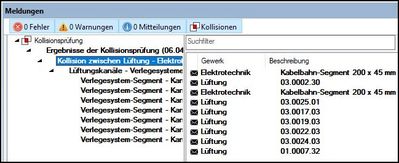

Das Fenster 'Meldungen' listet nun alle Kollisionen der gewählten Konfiguration auf.

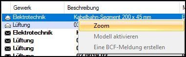

Um eine bessere Einsicht in die jeweilige Kollisionssituation zu erhalten, wählen Sie einen Eintrag aus der Meldungsliste aus. Öffnen Sie anschließend das Kontextmenü und wählen Sie 'Zoom'.
Das Medium wird blau markiert und auf der gesamten Zeichnungsfläche dargestellt. Beheben Sie die Kollision mit den bekannten Möglichkeiten.
