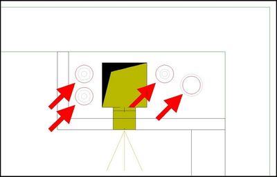

Übergabepunkte in der nächsten Etage
Ab DDS-CAD 16 werden Übergabepunkte, die nicht "weitergezeichnet" wurden, mit einem roten Kreis und einem Pfeil gekennzeichnet. Zusätzlich dazu erscheint eine Einblendung des Platzbedarfs für die jeweilige Rohrleitung inklusive der Dämmung.
Analog zum Bereich Heizung/Sanitär wurde diese Darstellung der Etagenübergänge auch für das Gewerk Lüftung eingeführt. Dort erhalten Sie die Anzeige des übergebenen Kanals inklusive dessen Dämmung.
