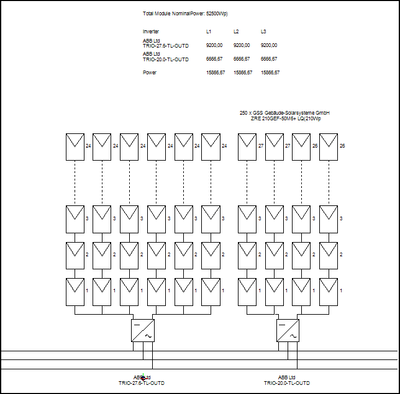

Änderung im Schema
Wie bisher finden Sie in der letzten Zeile des Werkzeugkastens 'Standardwerkzeuge' die Funktion
  • 'PV-Schema importieren'
Diese Funktion stellt Ihnen auf bekannte Weise die Verschaltung der Module und Wechselrichter grafisch dar. Eine Bearbeitung/Erweiterung dieses Schemas ist weiterhin wie gewohnt möglich.
