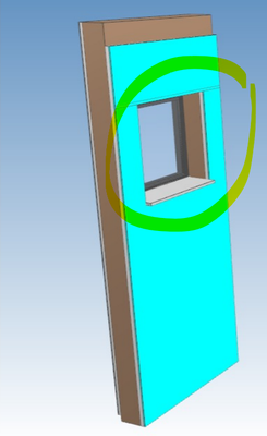

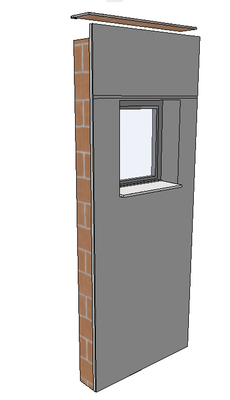

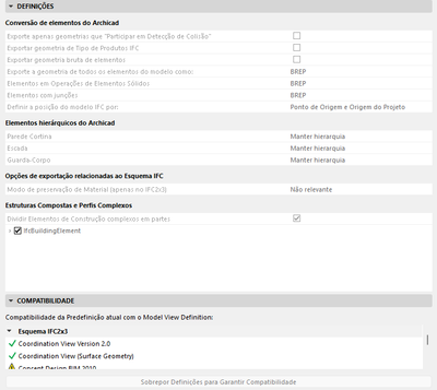

Na exportação IFC do modelo do Archicad o acabamento do requadro das esquadrias, não é exportado, seja na configuração BREP, paramétrica com extrusão, etc. Já tentei todas e nenhuma exporta. Também tentei ligar geometria bruta dos elementos e nada.
Alguém sabe dizer se é possível?
É uma exigência do cliente por questões de quantitativo que é extraído do modelo.
É alguma configuração dentro da porta ou janela??
Segue imagem de como está sendo exportado e como está no Archicad:
