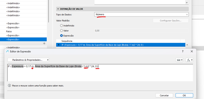

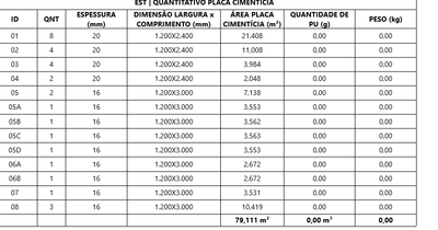

GALERA ESTOU TENTANDO EXTRAIR O PESO DAS PLACAS CIMENTICIA UTILIZANDO A FERRAMENTA LAJE, AS CONDIÇÕES SÃO, SE A EXPESSURA DA PLACA(LAJE) FOR MAIOR QUE 17mm ELA PEGA A ÁREA DA PLACA(LAJE) E MULTIPLICA POR 24KG/M² E SE FOR MAIOR QUE 13mm ELA PEGA A ÁREA DA PLACA(LAJE) E MULTIPLICA POR 19KG/M², POREM DA UM ERRO E EU NAO SEI COMO RESOLVER, SE ALGUEM PUDER ME AJUDAR AGRADEÇO

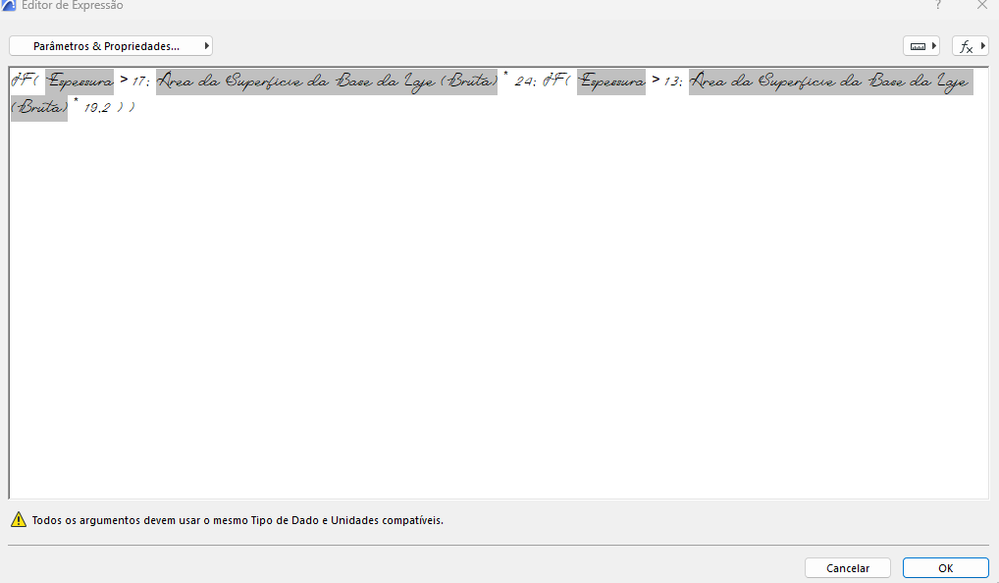

Está dando erro porque os dados precisam ser o mesmo. Ao multiplicar a espessura por 17, a espessura é um valor de comprimento, enquanto 17 seria um número genérico.
Portanto, é necessário ajustar essas questões numéricas. Recomendo que possa ficar dessa forma:

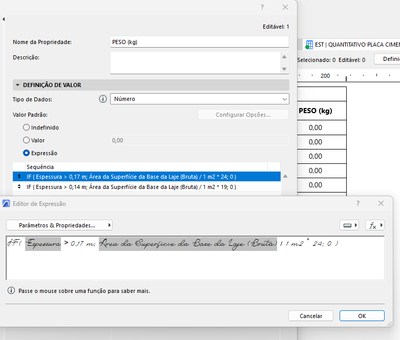

Vale destacar que do jeito que você mandou o print, a função do "IF" não irá funcionar, porque ela espera um valor verdadeiro e um valor falso. O mais correto seria você trabalhar com "IFs".
Se quiser que o negativo retorne como texto, é necessário transformar todos os campos de unidade em STRING.
Testa e vê se funciona!

É uma expressão para calcular o peso de placa cimentícias, onde se a espessura for igual 17cm ela pega área da placa e multiplica por 24kg/m2 se for igual 13cm ela pega área da placa e multiplica por 19,2kg/m2, porem o valor que ela volta é zero, não sei aonde que estou errando
