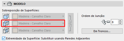

A superfície deve ter ficado ainda aparecendo acima do forro, talvez, por conta disso aqui:
Essa pré-definição de uma superfície quando a parede não está pintada pode estar afetando isso. Sugiro que você habilite essa superfície de borda, coloque o tijolo, e desabilite novamente.
Também é válido verificar se você colocou o forro no mesmo valor da espessura do seu reboco para extrair sua camada corretamente?

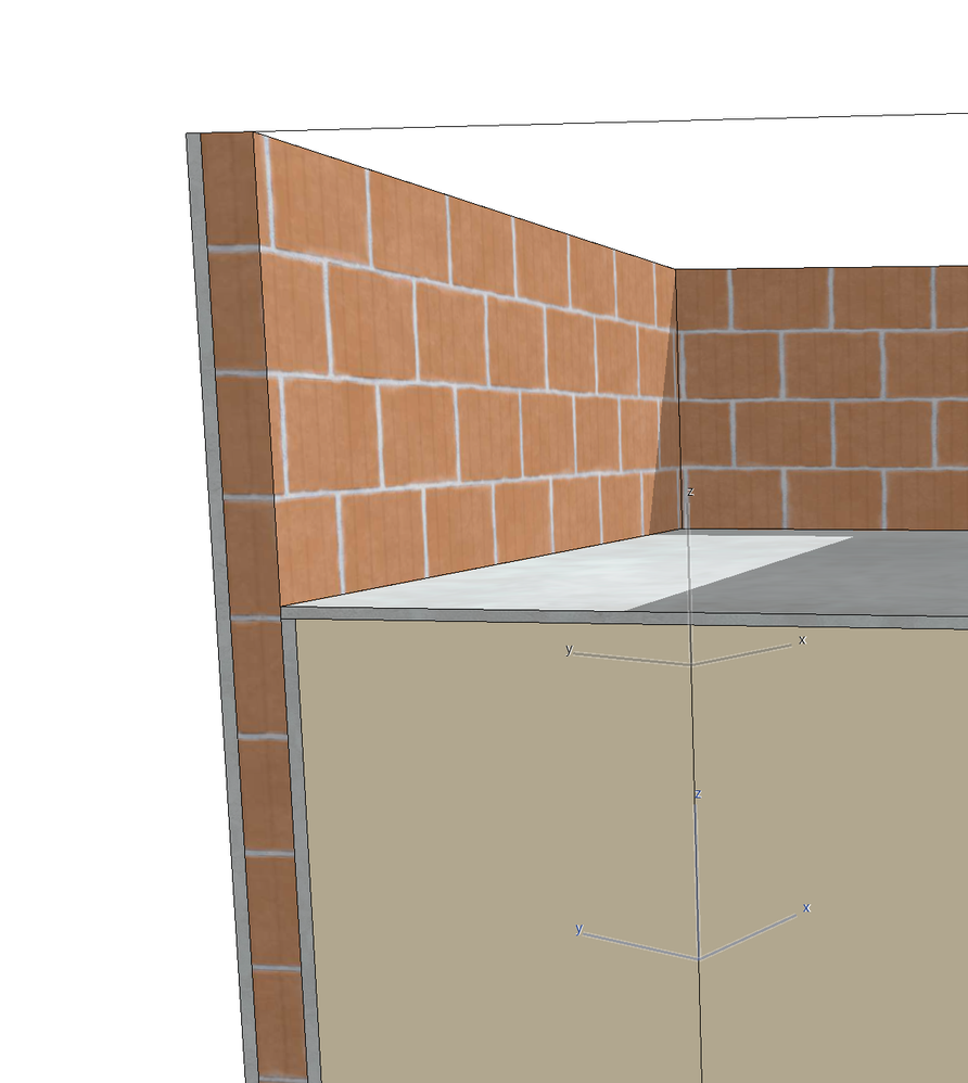

Agradeço pelas sugestões! A primeira não funcionou muito bem por aqui. Apesar de o forro conseguir operar/cortar o reboco da parede, ele não atinge a superfície, que continua aparecendo sobre o tijolo, mesmo sem o reboco (imagem 1).
Já a segunda sugestão teve mais sucesso: a moldura de ar. Com a moldura de ar criada e avançando sobre a parede ela corta o reboco junto com a superfície (imagem 2). O maior trabalho vai ser apenas de retirá-la das visualizações em corte e em planta.
