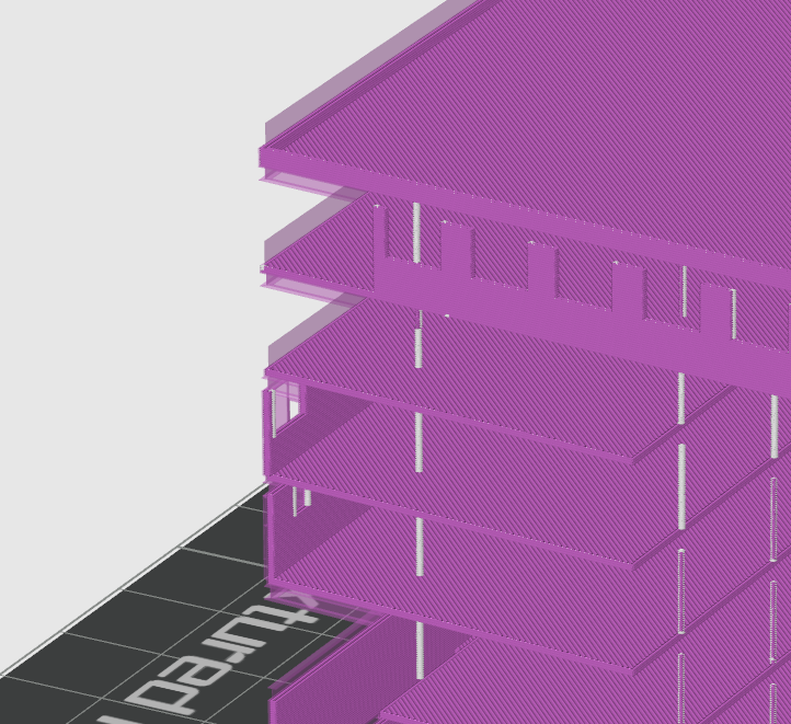

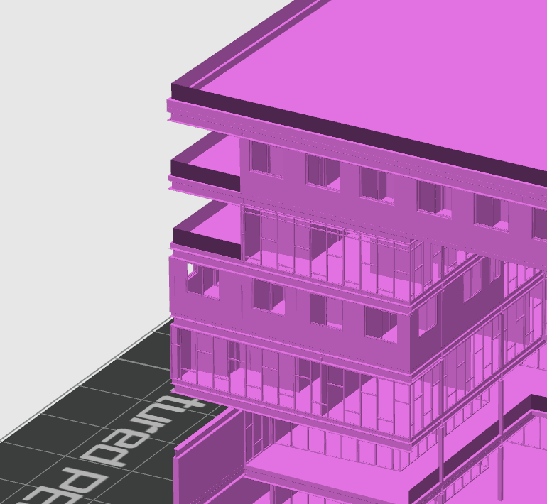

Queria fazer uma impressão 3D de um projeto, mas, quando exporto o arquivo .stl (extensão para a impressão) e coloco no software (Bambu Studio), alguns elementos que tem abertura e transparência não são lidos. Ao mesmo tempo que faz sentido superfícies de "vidro" não serem impressas, tem situações como uma parede cortina e até mesmo vigas metálicas que seriam importantes de serem lidas e impressas. alguém já passou por algo assim e sabe como resolver?

Na época, a solução que funcionou para mim foi exportar o modelo por pavimento e depois unir os arquivos.

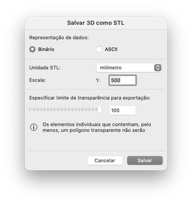

Outra alternativa que me ajudou foi ajustar a escala no momento da exportação e, em seguida, corrigir para a escala correta dentro do software de fatiamento.
Utilizei os slicers Cura e PrusaSlicer.
Vale lembrar que algumas superfícies muito finas, como os vidros, por exemplo, podem acabar não sendo exportadas corretamente. Talvez algo semelhante esteja ocorrendo com os pilares, dependendo da escala usada.
Recomendo que você teste também em outro slicer!
