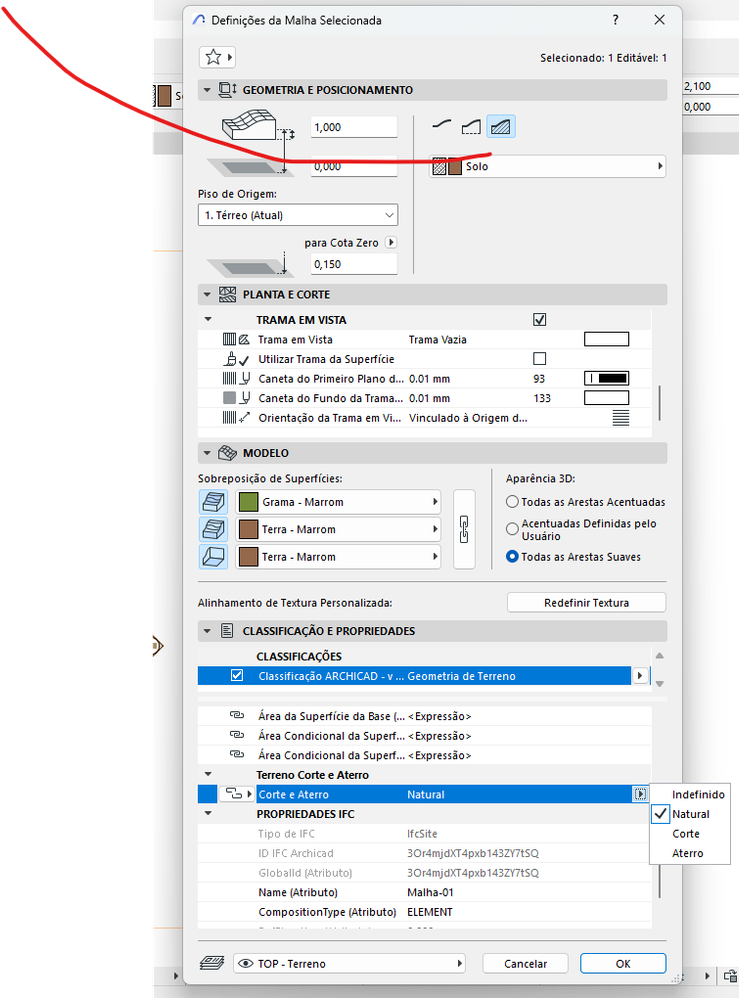

Opa, tudo certo Davisson? Concordo com você, ajudaria muito! No meu template montei essa configuração por meio de adicionar propriedades à ferramenta malha e sobreposições. Após salvar no template fica como uma ferramenta nativa. Nessa live do Lucas Bacelar ele explica de uma forma bem intuitiva como você também pode fazer isso, https://www.youtube.com/live/CVqEsRTPiak?si=fsAOqwjlD472FKDH&t=860. Desejo boa sorte e bons projetos! Qualquer dúvida estou por aqui para ajudar! Abaixo segue um print de como fica a opção de corte e aterro na malha, após selecionar a função desejada você também consegue selecionar sobreposições para ver a diferença em 3D ou 2D de forma automática.
