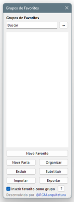

Minha primeira postagem aqui na comunidade e gostaria de começar compartilhando uma criação junto da IA de uma ferramenta que sinto falta no Archicad.
Sabe quando você monta um conjunto de mobiliário ou um "kit" de objetos que sempre repete em projetos diferentes, e não tem um jeito nativo de salvar todos eles como favorito reutilizável? Foi exatamente esse problema que esse add-on resolve.
O que ele faz
Você seleciona um grupo de objetos e/ou luminárias em planta, dá um nome e salva tudo isso em um único favorito!
Depois, é só clicar duas vezes no favorito e posicionar onde quiser — com a opção de girar 90° antes de soltar (barra de espaço).
Dá pra substituir um grupo já inserido por outro no mesmo lugar, buscar por nome, renomear, mover entre pastas, e até importar favoritos de outra pessoa do seu escritório.
O que fica salvo em cada favorito não é só a geometria mas também o tamanho, parâmetros, classificação e propriedades... tudo vem junto, idênticos ao original.
A paleta é encaixável (dock) na lateral do ArchiCAD, como as paletas nativas.

Funciona no ArchiCAD 29 no windows, com a atualização mais recente instalada.
Só salva Objetos e Luminárias (outros tipos de elemento na seleção são ignorados).
Instalação
Abra o menu Opções > gestor de Extensões > Adicionar
procure pelo arquivo "Grupos de Favoritos.apx" que está aqui embaixo para download
A paleta vai aparecer no novo menu de nome "RGM"

Fiz alguns ajustes e adicionei a possibilidade de exportar favoritos selecionados para um .txt separado, facilitando a troca entre colaboradores!
