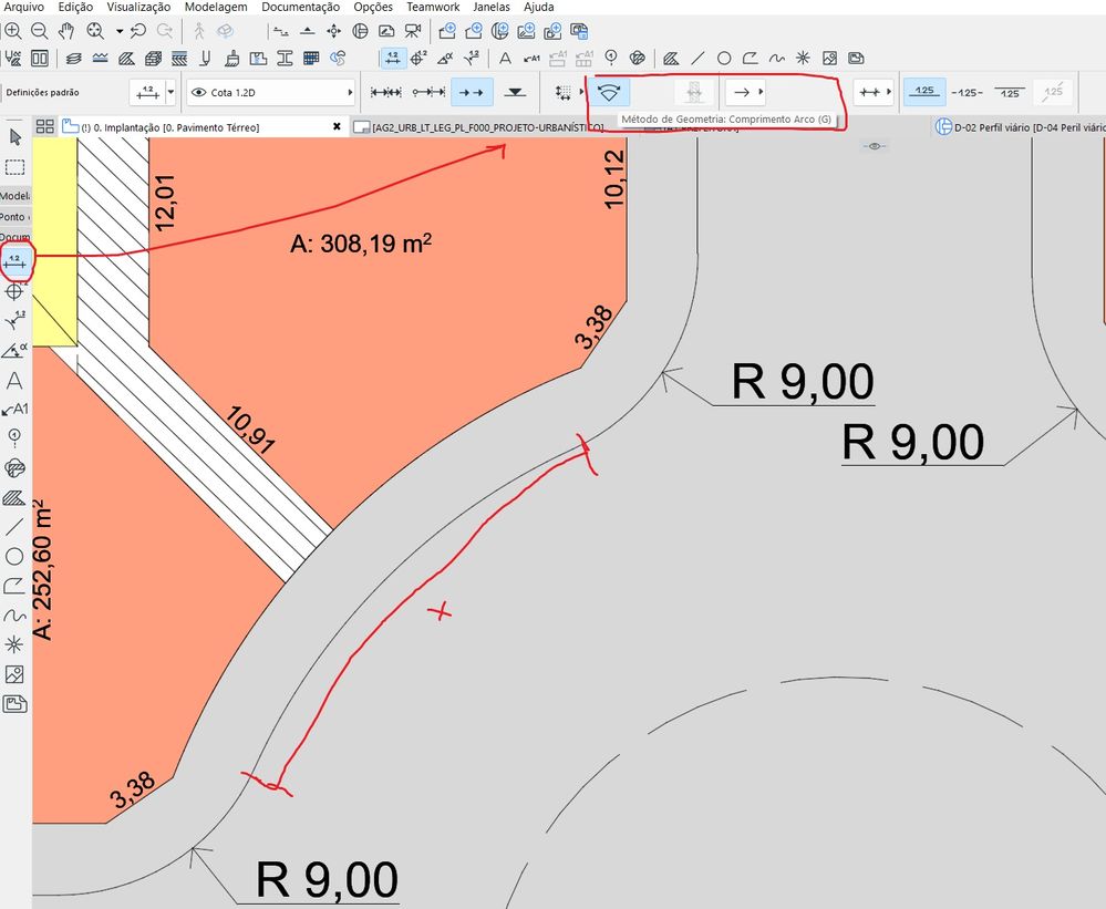

Olá!!
Há algum tempo estou tendo problemas com a ferramenta de cotas para linhas em arco.
Tem arquivos novos que ela funciona perfeitamente, mas notei que com o desenvolvimento do projeto, ela pode parar de funcionar.
Estou trabalhando em um arquivo grande que testei tirar o comprimento de corda de polyline ou até mesmo de zonas, mas ainda que mude a ferramenta a função não consegue identificar o comprimento.
Vale lembrar que essa ferramenta funcionou algumas vezes no arquivo, mas parou.
Sabem o que poderia ser??
Obrigada!

Acabei de encontrar a solução.
A configuração interna dela não pode vir como "estática"..
quando desabilitada essa função a cota volta ao normal.

Você esta clicando na aresta deste segmento curvo? Pois quando tenta inserir clicando no vertice, ou seja, nos pontos onde começa e termina a curva, realmente não funciona. Não acho q seja seu caso, mas só pra confimar.
Camilahrycyki
Colaborador(a)
Olá, não é o caso..
Tentamos algumas situações: cotar só o arco, separar a linha que é polyline.. enfim.. não faço idéia do que pode ser.
Essa ferramenta volta funcionar e perde função sem explicação.
Seria algo de configuração interna?
