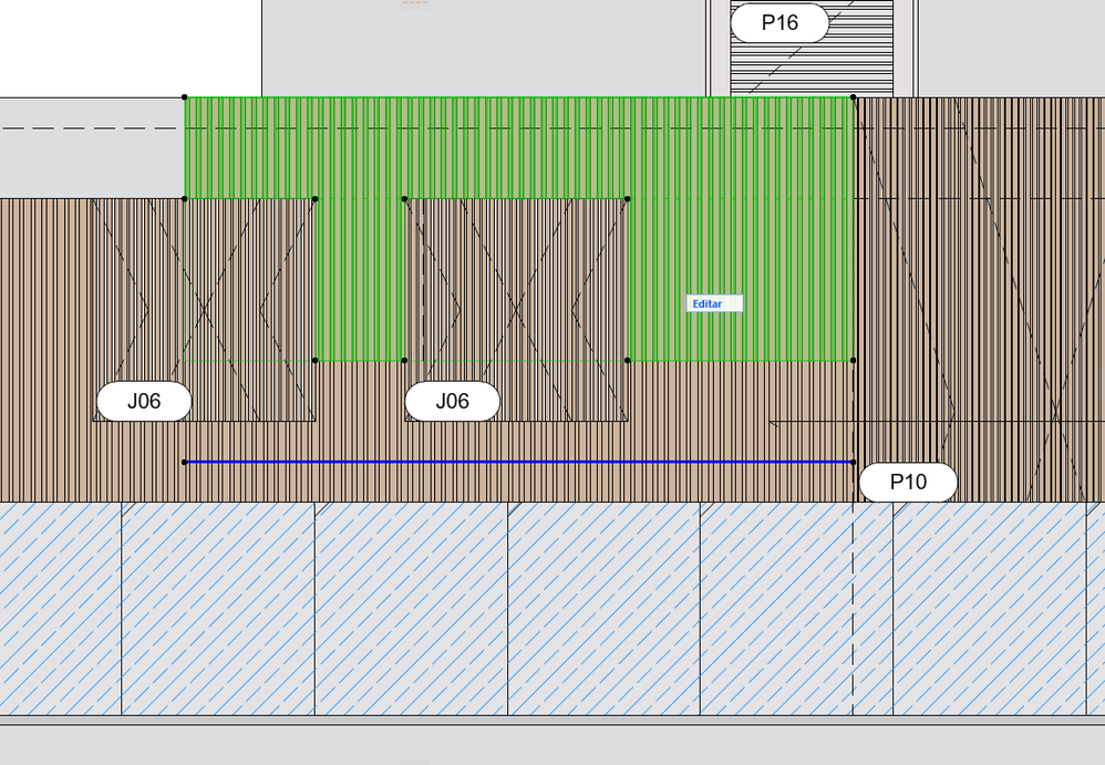

Gostaria de criar um mapa pra extrair quantitativo de áreas de Painel Ripado do projeto.
A ferramenta usada foi a Parede-Cortina.
Fiz alguns teste como por exemplo:
Adicionando o campo Parâmetros e Propriedades > Área total da Superfície do Painel mas não deu certo.
Pelo que entendi a parede cortina é uma ferramenta complexa e extrair quantitativo dela também parece ser complexo visto que ela é composta de várias partes.
Alguém tem uma sugestão?

Use o parametro "Área da superfície incluindo contorno"

Obrigado pela ajuda!
Criando no Mapa de Elementos e aplicando esse parâmetro deu certo.
Anteriormente estava no Mapa de Componentes e computava várias medidas.
Obrigado
