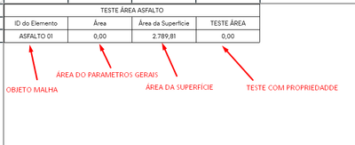

Preciso gerar uma tabela com área em planta de um objeto modelado com a ferramenta malha. Quando seleciono o objeto e aciono a paleta "informações do elemento" a área em planta é mostrada corretamente (imagem abaixo).
Porém, ao fazer uma tabela para obter essa informação de forma automática, a área vem zerada. O archicad retorna apenas a área da superficie (que não corresponde ao que temos em planta por conta da inclinação do objeto).
Também fiz um teste criando uma propriedade específica para "puxar" a área em planta do objeto (a qual é exibida na paleta das informações do elemento) mas não tive sucesso. Alguém já passou por algo semelhante e conseguiu contornar esse problema?

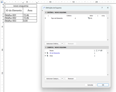

Pelo que testei, na malha sem preenchimento ela realmente fica zerada no mapa de quantitativo, apesar de aparecer normalmente na paleta de informação.
