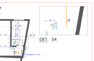

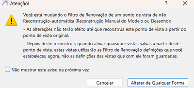

Eu usei a ferramenta de detalhes para criar um detalhe, porém não estou conseguindo atualizar o seu estado de renovação. Na planta baixa de origem, todas as definições estão corretas, mas no detalhe o desenho fica desconfigurado e faltam algumas tramas e linhas referentes aos elementos novos. Tentei atualizar o filtro de renovação pela paleta e depois substituir as definições da vista, porém nada acontece; ao abrir a vista do detalhe novamente, o problema persiste e os mesmos elementos continuam sumidos. Já apaguei e criei outros detalhes do zero para testar se poderia ser alguma configuração que mexi, mas em todos os novos desenhos o comportamento permanece exatamente o mesmo.

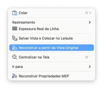

Você precisa definir o Filtro de Renovação ao criar o Detalhe. Caso faça alterações posteriormente na vista de origem, será necessário reconstruí-lo manualmente, pois a atualização não é automática. Para isso, clique com o botão direito em uma área vazia da vista de detalhe e selecione Reconstruir a partir da Vista Original.

Consegui resolver o problema de visualização dos itens a construir que não estavam aparecendo. No entanto, quando clico em "Substituir as Definições da Janela pela Atual", nada acontece. Mesmo assim, consegui adicionar o desenho ao layout usando o atalho "Salvar Vista e Colocar no Layout". Agora, o problema é que alguns símbolos não estão aumentando de tamanho para acompanhar a escala (conforme a imagem abaixo). Além disso, alguns desses símbolos possuem letras no interior, e não é possível enxergá-las quando estou com o zoom em 100%. Inicialmente, utilizei um bloco de tomadas/interruptores de terceiros para fazer essa representação. Quando percebi que os símbolos não estavam aumentando, troquei para o bloco nativo de pontos elétricos do Archicad, mas não vi mudanças.

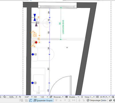

Verifique a escala definida antes de salvar a Vista e colocá-la no leiaute. Notei que ela está em 1:20. Você pode ajustar essa escala na barra inferior do Ambiente de Trabalho, conforme destacado na imagem abaixo, ou no Mapa de Vistas, o segundo item do Organizador.
No Mapa de Vistas, clique com o botão direito na vista e selecione Definições de Vista. É nessa etapa que você define a aparência da vista, incluindo quais elementos serão exibidos, como serão exibidos e a escala utilizada. Recomendo consultar esta página do manual e este treinamento gratuito para entender melhor esse fluxo.
Os símbolos de pontos elétricos podem manter tamanho fixo no papel, por isso não aumentam proporcionalmente ao alterar a escala do detalhe. Ajuste o tamanho do símbolo e do texto nas Definições do Objeto, considerando a escala de impressão da vista.
Quanto à opção Substituir as Definições da Janela pela Atual, ela não atualiza o conteúdo do detalhe. Para refletir alterações da vista de origem, é necessário usar o Reconstruir a partir da Vista Original.
