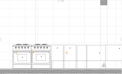

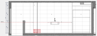

Perda de rótulos ao atualizar módulos associados
Olá! Estou tendo problemas ao atualizar módulos associados dentro dos arquivos, quando utilizamos um mod e documentamos ele inteiro com rótulos e cotas, as vezes, ao atualizar o mod, os rótulos perdem as propriedades e o texto vira "#". Continua sendo um rótulo e vinculado ao mesmo item, porém ele perde a propriedade do texto. Alguém saberia por que isso acontece? Já achei que seria por perda de vínculo do mod, ao trocar o caminho da pasta, mas isso acontece as vezes mesmo sem que o caminho seja alterado.

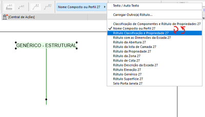

Olá @Lorenzo Pacussich ! Eu acabei sem querer encontrando uma possível solução... Quando acontece comigo, eu seleciono todos os rótulos com o mesmo tipo a partir do CTR+F (para que seja selecionado o mesmo grupo de rótulos, caso você tenha rótulos de diferentes tipos) > Mudo para qualquer outro tipo de rótulo > Volto para o anterior.
Costuma funcionar quase sempre hehe. Só não funciona quando realmente o módulo x hospedeiro tem propriedades diferentes e são essas propriedades que o rótulo está puxando, como a @Patricia Angelim comentou.

Boa tarde @krol !! Obrigado pela resposta, infelizmente não deu certo aqui, não sei se é porque os rótulos que tenho estão usando o tipo de "Auto Texto" e não os rótulos padrões do archicad.
