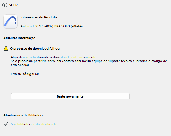

O meu archciad 28 não atualiza automaticamente, qaundo peço para verificar atualização ele está dando ERRO 60, alguem sabe como resolver?

Olá, @G Terra
Tudo bem?
Esse erro geralmente indica um bloqueio de permissão no seu computador ou na rede. Para identificar o problema, verifique se o antivírus está impedindo a conexão do Archicad ou tente atualizar no mesmo computador usando uma rede diferente para descartar possíveis restrições de rede. Se ainda assim não funcionar, você pode baixar a atualização manualmente na página de atualizações do site da Graphisoft.

G Terra
Participante
Desativei por algum isntante o anti virus e funcionou com a atualização! Obrigado!
