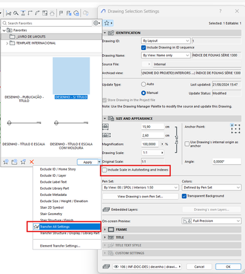

Tentei salvar um favorito de desenho para que as legendas (mapas e folhas de trabalho) não incluam Escala em Autotexto e Índices porém ao tentar aplicar o favorito ele não aplica isso, mesmo com a opção de aplicar todas as configurações aos favoritos esteja selecionada. (AC27)
Tem alguma forma de salvar essa configuração?

Acabei de testar aqui no meu computador e deu certo. Então sugiro que você faça alguns testes:
  1. Lembre-se: isso altera apenas a escala exibida no autotexto do carimbo do layout, não o que aparece no título do desenho.
  2. Certifique-se de que você atualizou o favorito depois de desmarcar essa opção (ícone da estrela com atualização em cima)
  3. Vá até as Definições de Transferência de Elementos (menu edição > definições do elemento) e verifique se a opção “Transferir todas as definições” está marcada, incluindo todas as opções para desenhos. Ou seja, não é porque o nome da função sugere que transfere tudo que ela necessariamente está configurada assim.
  4. Faça um teste em um layout novo, com apenas dois desenhos. Lembre-se: o auto-texto do layout puxa as escalas de todos os desenhos na prancha. Isso significa que, se houver uma tabela, uma implantação, cuja opção de escala não esteja configurada corretamente, a escala da tabela também será exibida.

Aline, se não me engano, você precisa deixar o ID do desenho em personalizado (mas não me recordo se tem que colocar um espaço também).
Lembro que a @Zu Medeiros veio uma vez comentando que tinha um truque pra fazer isso acontecer.
Faz o teste pra ver se é isso. Espero que a Zu lembre o que seja.

Oi Zu,
Esses pontos que me passou eu já havia me certificado. Eu testei novamente e percebi que essa configuração foi salvar (a escala do desenho sumiu do autotexto) mas a caixinha continuou marcada como se ainda fosse aparecer, acredito que deve ser algum bug.
