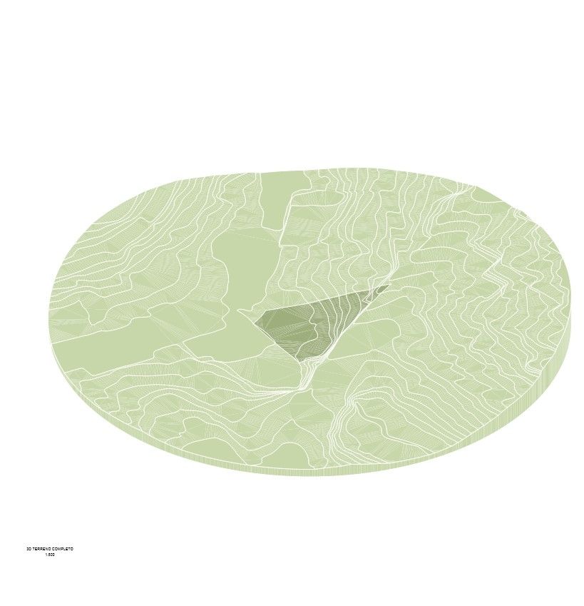

Bom Dia! Gostaria de saber se há algum modo de configurar a publicação em JPEG das pranchas para uma qualidade superior aos 72 pixels. Pois as opções de publicação em TIFF, PNG, JPEG, mesmo alterando para qualidade:  melhor ( 100 ), continuam saindo em qualidade péssima com palavras distorcidas e ilegíveis. E não é interessante usar de outros programas para converter o PDF do archicad para JPEG, já que o próprio Archicad oferece as demais opções.

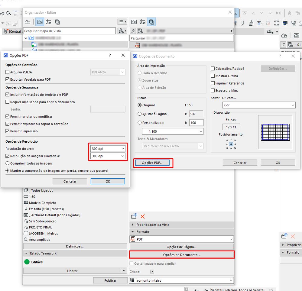

Já caso seu problema seja as imagens geradas dentro de um .PDF, você pode mudar as configurações do documento PDF no seu exportador de pdf abrindo as opções de documento e depois as opções de pdf como na imagem em anexo.

Essa dica que o @Otavio Augusto mostrou também funciona para os Leiautes, ou seja, se você aproximar a visualização e salvar, terá esse problema de visualização do texto resolvido. Por exemplo, essa primeira imagem foi um Leiaute salvo sem o zoom:

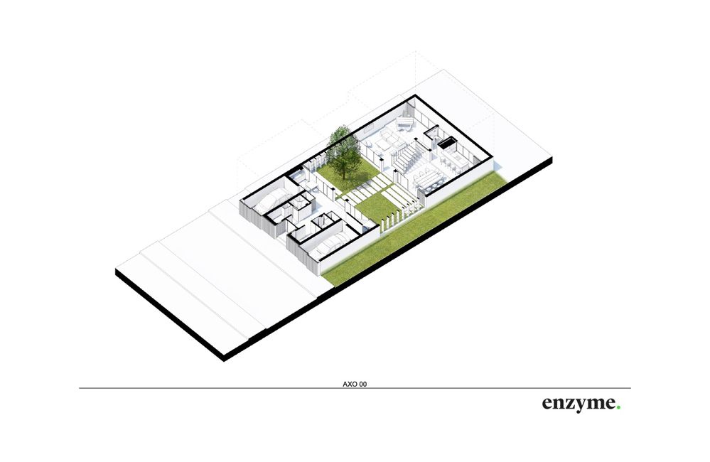

e essa, com o zoom:

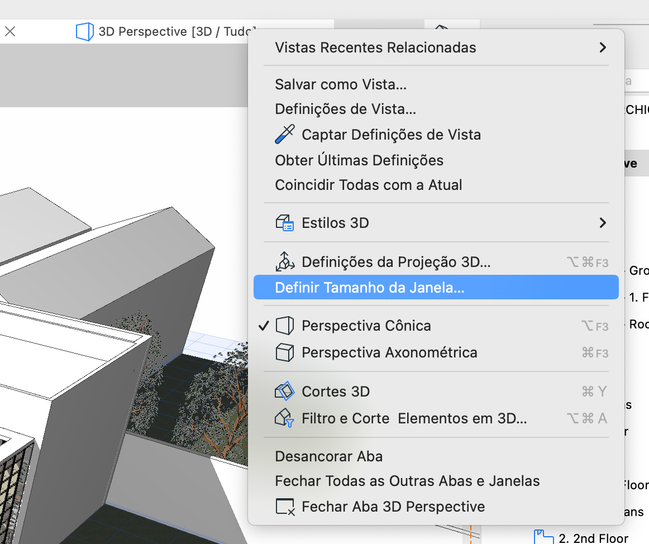

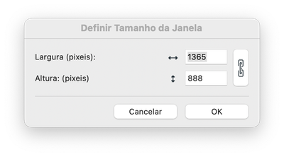

Percebe que houve uma melhoria na visualização? Porém, não é um trabalho otimizado para publicação de diversos Leiautes. Existe também a possibilidade de definir o tamanho da Janela 3D, clicando com o botão direito na Janela 3D e indo em "Definir Tamanho da Janela".
Captura de Tela 2023-05-09 às 09.16.32.pngCaptura de Tela 2023-05-09 às 09.16.32.png
Nela, é possível definir o tamanho da Janela para inserir no Leiaute com uma melhor qualidade definindo os pixeis.
Captura de Tela 2023-05-09 às 09.16.44.pngCaptura de Tela 2023-05-09 às 09.16.44.png

Sim, percebi a melhora, porém já conheço todos esse processos. Minha questão é justamente essa... Existem essas maneiras porém não são tão fluidas para o trabalho no Archicad. São formas não tão conhecidas e nem tão fluidas que "encontraram" para suprir essa falha. Seria muito bom em um futuro próximo que houvesse uma atualização que nos permitisse obter mais opções de qualidade para essas outras extensões.

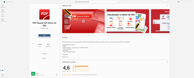

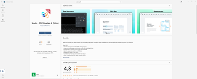

Erica, já precisei muito publicar minhas pranchas direto do Archicad em png ou jpg mas a qualidade é péssima mesmo.
O melhor jeito que uso a uns 4 anos é salvar em pdf e usar um conversor externo para jpg. Se vc usa windows, posso indicar alguns aplicativos fáceis. No menu iniciar, abra a Microsoft store e procure por Xodo - PDF, PDF Reader Elf que são editores (e tbm convertem pdf to jpg) gratuitos ou o Any PDF to JPG, que só converte. Já usei todos, e funcionam muito bem e vc nao precisa ficar usando conversores online que são muito limitados.
Tbm gostaria muito que no 27 esse recurso fosse melhorado, é muito simples de resolver tendo em vista q esses conversores fazem isso com muita rapidez e são apps extremamente leves. Mas acho q a demanda é muito baixa ou quase ninguém usa esse recurso então acaba ficando estagnado infelizmente.
