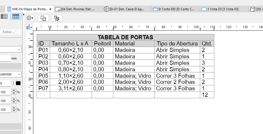

Estava tentado adicionar o nome "total" na parte que mostra a soma da quantidade de esquadrias. Alguém sabe se dá pra fazer isso de forma manual no mapa, sem precisar adicionar depois por cima da vista na pranha?

Infelizmente, não é possível inserir essa informação na soma dos elementos nos Mapas Interativos. Geralmente, inserimos o Mapa gerado em um Leiaute e adicionamos o texto nele, como você compartilhou. O ponto negativo é que precisamos verificar a posição desse texto no Leiaute se o Mapa for atualizado, para ter certeza de que está na posição correta.
