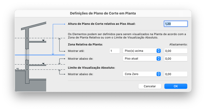

1. Definir na Vista do Mapa de Vistas quantos pisos acima ou abaixo você quer visualizar. Isso vai depender do posicionamento dos elementos que você quer que apareça na sua planta de situação. Para isso, você precisa ir nas Definições de Vista da Vista e clicar em "Definições de Plano de Corte em Planta". Você pode saber mais sobre essa definição aqui.
