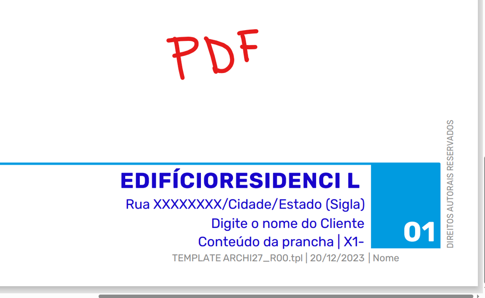

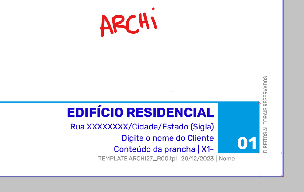

Estou enfrentando algumas dificuldades ao publicar PDFs no Archicad27. Algumas letras simplesmente não aparecem se estão em certos formatos, como maiúsculas e em negrito, bem como espaços somem. Uso uma fonte específica da marca do escritório, e pensei ser isso, porém todos os outros textos com a mesma fonte estão saindo corretamente. Antes havia acontecido com a letra "B" que simplesmente não aparecia no PDF mesmo aparecendo no Archicad, mas isso se resolveu após atualização do software disponibilizada com correções de bugs. Agora está dando problema na letra "A" e com espaços. Já tentei reinstalar a fonte e atualizei todas as últimas versões do Archicad, mas o problema permanece. Alguém já passou por algo similar?
Seguem prints de como aparece no Archicad e como sai no PDF.

Além desse problema, em alguns computadores, a fonte está dando muito problema ao gerar o PDF, ficando ilegível como na imagem abaixo:
Lembrando que isso acontece no PDF gerado, no Archicad mesmo está aparecendo tudo ok.
