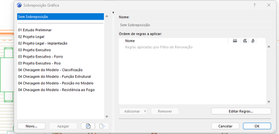

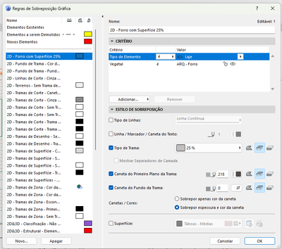

Poderia nos enviar uma captura de tela da janela de definições do conjunto de Sobreposição Gráfica e outra que mostre como a Regra foi configurada? É importante verificar se, na opção "Ordem das regras a aplicar", nenhuma outra regra está sobrepondo essa. Além disso, confira se os critérios de seleção da Regra estão corretamente definidos para os elementos desejados.

Boa Tarde,
Obrigada por responder.
Seguem os prints.
Estou usando as mesmas configurações de arquivos anteriores, mas essa é a 1a vez que isso acontece. Tanto em planta baixa, qnto no 3d. O 3D é pior ainda pq não aparece textura alguma. No 2D eu apenas consegui as linhas do tabuão.

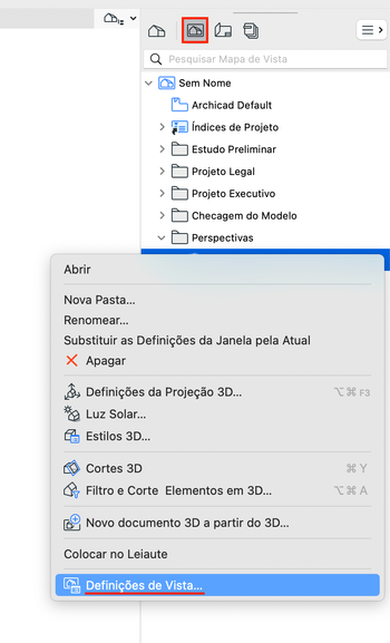

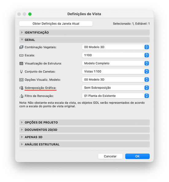

Sobreposição Gráfica é um tipo de filtro de vista que modifica a aparência dos elementos, ajudando a destacar informações específicas. Para que ela funcione corretamente, é importante definir, nas Vistas 2D e 3D do Mapa de Vistas, qual conjunto de Sobreposição Gráfica será usada, como mostrado nas imagens abaixo. Portanto, verifique se você está trabalhando no Mapa de Vistas e se um conjunto de Sobreposição Gráfica foi realmente definido para as Vistas 2D e 3D. Se estiver como "Sem Sobreposição", isso significa que nenhum conjunto foi definido.
Definições de Vista no Mapa de Vistas.pngDefinições de Vista no Mapa de Vistas.pngSobreposição Gráfica.pngSobreposição Gráfica.png

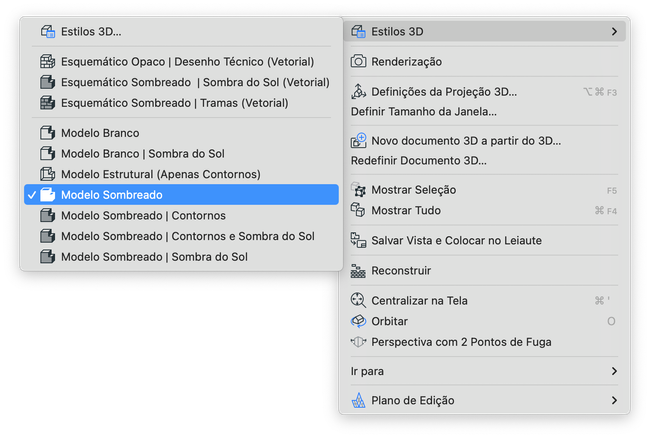

Na Janela 3D, além de aplicar a Sobreposição Gráfica à Vista, é preciso conferir os Estilos 3D clicando com o botão direito do mouse em uma área vazia da Janela 3D. Se estiver definido o "Modelo Branco", ele pode anular o conjunto de Sobreposição Gráfica da Vista. Para evitar isso, mude para o "Modelo Sombreado", como mostra a imagem, e assim você verá as superfícies reais do modelo.
