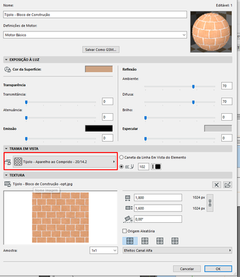

A primeira dúvida é sobre tramas: Recentemente aprendi a configurar tramas, daí consegui desenhar as próprias do meu interesse ou mudar. Desenhei uma parede normal, com material genérico. Posteriormente migrei para material de Tijolo Cerâmico e ele veio associado à uma trama na qual não gostei. Quando eu mudei a trama do material de construção, ela apareceu em todas as posições. Então resolvi ir na configuração da trama existente e selecionei apenas para exibi-la em corte. Depois associei novamente ao material de construção. E continua com o erro...

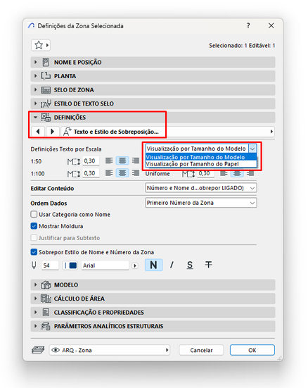

Outra dúvida é sobre o texto "anotativo" do AutoCAD. O texto geral eu consegui configurar como "tamanho do modelo", daí ele obedece as diferentes escalas. Porém os rótulos de zona e marcação de cortes / niveis sempre mudam conforme a escala. Existe alguma forma de "adaptar ao modelo" esses itens tbm?

Quando você altera o seu material de construção de genérico para Tijolo Cerâmico, acontece que a superfície padrão que seja vista na sua parede é a de Tijolo Ceâmico - portanto, a trama desta é quem você ira ver em uma vista.
A configuação da trama em material de  construção interfere somente em seu corte, conforme:

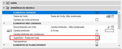

Então, para que você não veja a sua trama do tijolo em vista em seu corte e elevação, você pode fazer alguma dessas opções:
1. Retirar essa configuração de visualizar tramas em vista do seu modelo

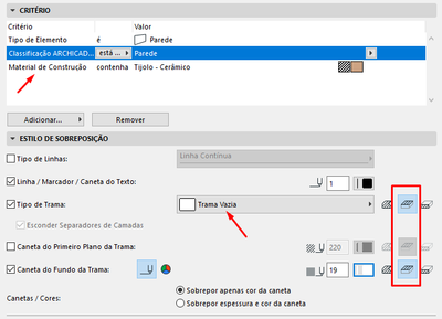

3. Fazer uma sobreposição gráfica onde todas as paredes do seu modelo que tenham este material de construção aplicado apareçam, em vista, com trama vazia
Sobre os textos que você comentou: não, não é possível marcar adaptar ao modelo, ele seguirá a dimensão conforme escala. Apenas Textos, Linhas e Tramas tem essa possibilidade de alteração.

Quanto a escala, para a ferramenta de corte/elevação, como a @Patricia Angelim comentou, imagino não ser possível. Mas para zonas pode sim deixar de acordo com o tamanho do modelo. Não o rótulo da própria ferramenta rótulo possível de vincular a zona, mas sim o texto do elemento da zona. Basta usar esta opção:
Mas usaria esta opção apenas para questões bem pontuais, já que a sensibilidade a escala é o que atende da devida forma para plotagens.
