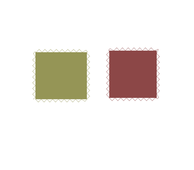

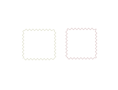

Nos nossos projetos nós sempre precisamos fazer comentários para outras disciplinas em 2D porque algumas disciplinas e escritórios de coordenação não trabalham com o BIM. Para conseguir fazer isso no archicad nós criamos um mapa de elementos que está vinculado a tramas que colocamos no desenho para indicar onde são esse comentários. Nosso problema com esse metodo é que precisamos dizer qual a cor que está o comentário de determinada disciplina. No autocad nós identificamos essas cores alterando a cor do nome da disciplina, no Archicad havia pensado em acrescentar a representação 2D da trama mas não consigo fazer isso.

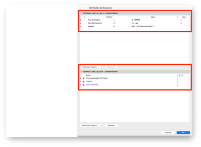

Vocês não conseguirão ter pre-visualização 2D no mapa com as tramas pois ela não é um elemento BIM. Sugiro trocarem o set de observações de vocês para as lajes. Para não interferir com os demais elementos, lembre de configurar o índex do vegetal desta nuvem de observação no "0". Também coloque em um material de construção transparente dedicado para não aparecer no 3D se ligar todos os layers. Vocês obterão outras vantagens usando as lajes pois poderão usar a Propriedades personalizadas, usando uma Classificação específica com o nome de "comentários".
Em anexo, as imagens de algumas coisas que terão que fazer:
IMAGEM:

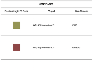

01 - MAPA = como o mapa ficaria com a legenda de cor
02 - MAPA SET = como devem configurar o mapa

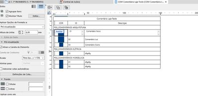

03 - SEM SOBREPOSIÇÃO GRÁFICA = como devem configurar a laje (trama sólida com a cor que quiserem, do contrario não vai pro mapa)
04 - SER SOBREPOSIÇÃO GRáFICA = como devem configurar uma SOBREPOSIÇÃO GRÁFICA para as lajes de observação ficarem translúcidas na planta
05 - COM SOBREPOSIÇÃO GRÁFICA = como ficara a laje de observação apos a SG acima estar ligada.
Vejam se isso atende!
01 - MAPA01 - MAPA02 - MAPA SET02 - MAPA SET03 - SEM SOBREPOSIÇÃO03 - SEM SOBREPOSIÇÃO04 - SET SOBREPOSIÇÃO04 - SET SOBREPOSIÇÃO05- COM SOBREPOSIÇÃO05- COM SOBREPOSIÇÃO
