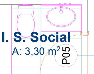

Olá, tudo bem?
Estou com um problema na ordem de visualização dos itens na minha planta. Mesmo eu movendo a ordem dos elementos para frente ou para trás, o programa não está reconhecendo e as coisas estão ficando em uma ordem incorreta. O mais esquisito é que até alguns dias atrás estava tudo funcionando corretamente. Creio que por ser nova no programa, devo ter apertado algo diferente e não sei como resolver agora. Aguardo uma luz!
Segue uma foto de como está a representação:
Aqui da para ver como a trama da laje passa por cima da pia e do vaso.
Desde já, obrigada.

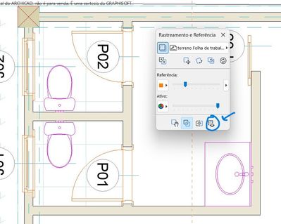

Consegui resolver ontem o problema e quero deixar aqui a solução para auxiliar quem tiver o mesmo problema. As dicas que me deram aqui me ajudaram muito a conseguir, obrigada!
O problema ocorreu porque eu tinha editado a intensidade da referência do meu terreno, e deixei ativado esse comando, deixando algumas coisas transparentes no meu desenho, logo que eu desativei ficou tudo normal!

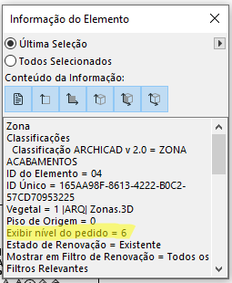

Screenshot_1.pngVocê pode liberar a janela de informações do elemento para ver em qual nível de pedido os itens se encontram, estes níveis de pedido são como as ordens de vegetais no photoshop, se os objetos estiverem no mesmo nível, terão dificuldade de se entender entre si, o ideal é que marque um tipo de elemento para estar em certo nível.
(A paleta se encontra no menu JANELAS > PALETAS > INFORMAÇÕES DO ELEMENTO)

Obrigada pela resposta. Infelizmente não obtive resultado. Segue em anexo o processo que me mostrou em duas áreas diferentes. Não é apenas em áreas com trama, mas em outros locais que tem essa sobreposição. Um dos exemplos é uma bancada que fiz com o comando laje, com a banqueta abaixo.

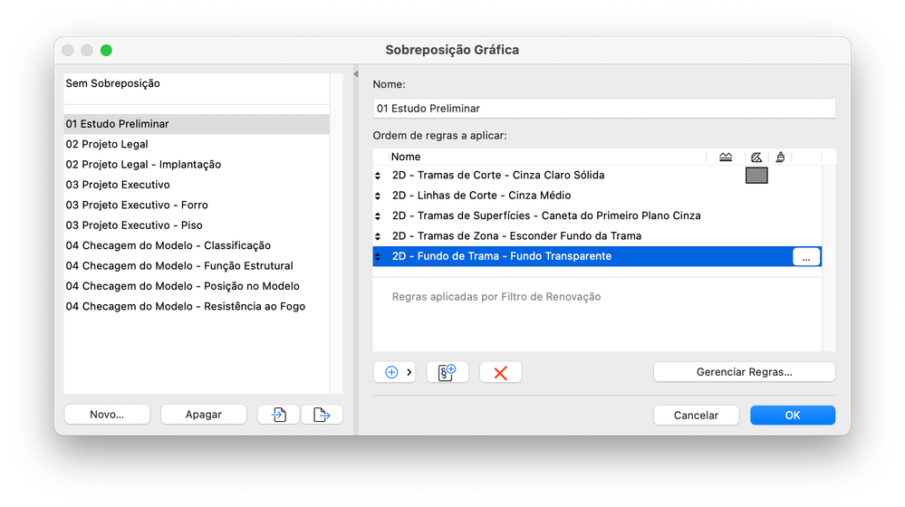

Concordo com o @Otavio Augusto, acredito que seja algo na Sobreposição Gráfica que está usando. A Sobreposição Gráfica é um Filtro de Vista que aplicamos no Mapa de Vistas. Você pode saber mais informações sobre ela neste link. Por estar deixando objetos e marcador de porta sem trama de fundo, acredito que seja essa regra aqui:
Para descobrir, você precisa saber qual Sobreposição Gráfica a sua Vista está usando e ir em Documentação > Sobreposições Gráficas > Combinação de Sobreposição Gráfica para verificar as regras que tem nela.
