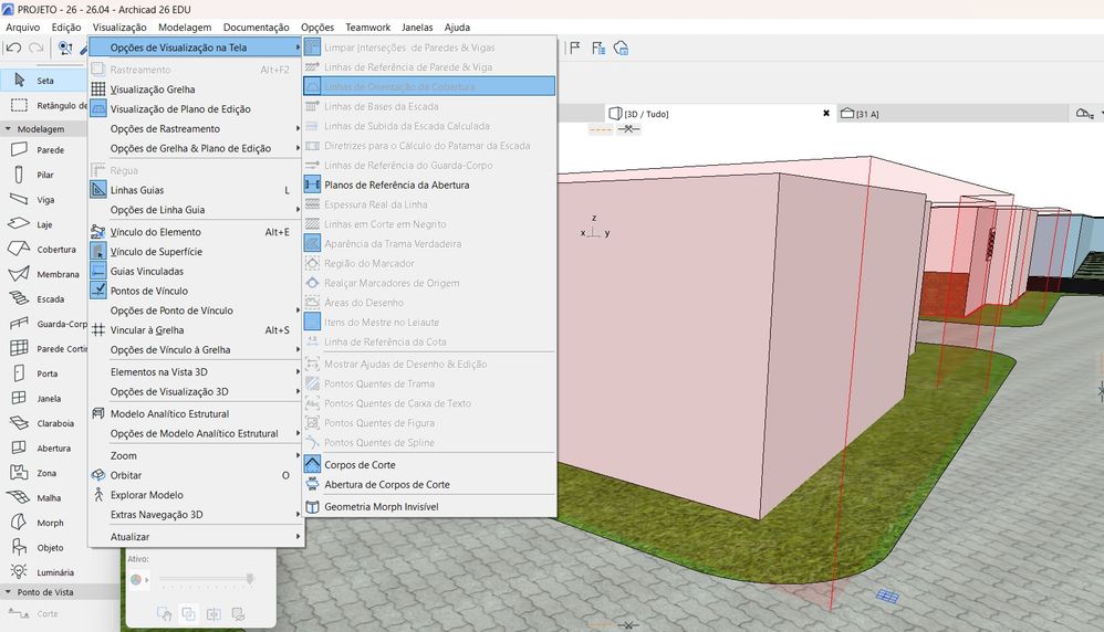

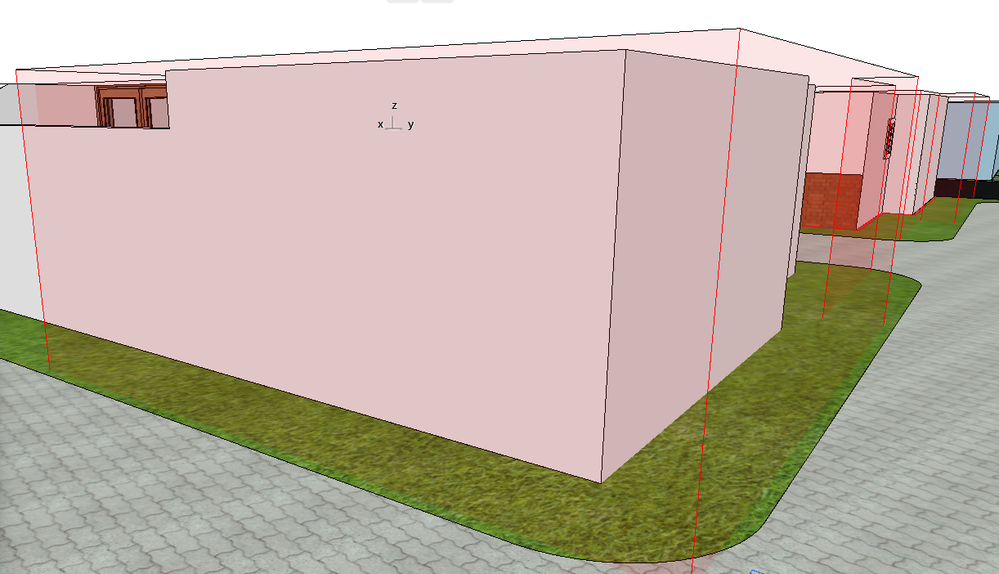

Boa tarde!
Não consigo desabilitar a projeção da cobertura. Segue imagens.
Desde já, grata!

Olá, @Izabela
Obrigada por compartilhar sua dúvida na Graphisoft Community!
Só é possível desativar as "Linhas de Orientação da Cobertura" por uma visualização 2D, não é possível pela Janela 3D. Porém, pela imagem, acredito que você queira desativar os "Corpos de Corte". Nesse caso, é possível desativa-lo pela Janela 3D, como na imagem abaixo:
