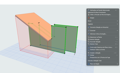

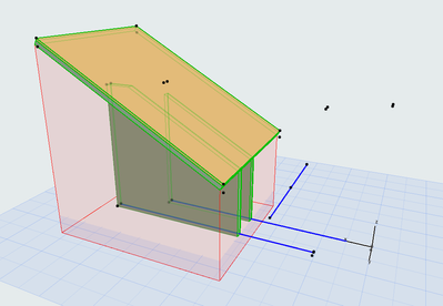

Abaixo vemos a vista em planta e em 3D de duas paredes cortadas por uma cobertura (Modelagem > Conectar > Cortar Pela Cobertura/Membrana). Repare que as paredes se estendem para além da projeção da cobertura. Eu esperava que os trechos de paredes fora da projeção ou aparecessem sem corte nenhum (creio que era este o comportamento em versões anteriores do ArchiCAD), ou que fossem cortados pelo plano inclinado da cobertura, mas que as porções abaixo do plano continuassem presentes, entretanto esses trechos somem completamente no 3D (embora continuem presentes na planta). Por que isso acontece e como evitar?

em 2026-03-13 10:03 AM
Olá @Durval
Usando este caminho e método que você comentou, esse é o resultado que temos no corte das paredes.
Existem outras algumas possibilidades:

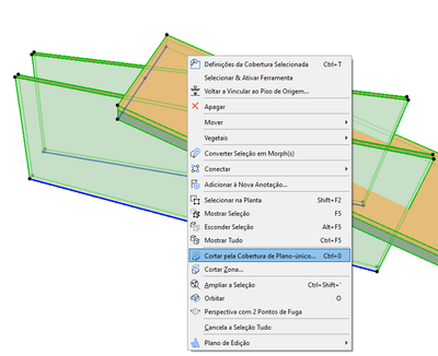

Selecione as paredes e a cobertura, clique com botão direito e vá para "cortar pelo plano de cobertura", isso fará com que sua parede que extravasa a coberta fique na altura original e que a parede fique cortada de fato pela cobertura.
Outra alternativa é usar operação de elementos sólidos, sendo a cobertura o operador a as paredes o alvo, realizando subtração com extrusão para cima.

2026-03-13 10:12 AM - editado 2026-03-13 10:13 AM
Obrigado @Patricia Angelim . A opção de 'Cortar pela Cobertura de Plano Único' era o que eu estava procurando!
